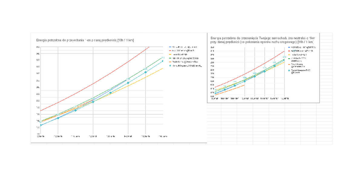

Jeśli ktoś ma CoC iXa i wrzuciłby dane z punktu 47 (może @Patrizio17?), to możemy policzyć ile iX w teorii potrzebuje energii na poruszanie się z daną prędkością 😉

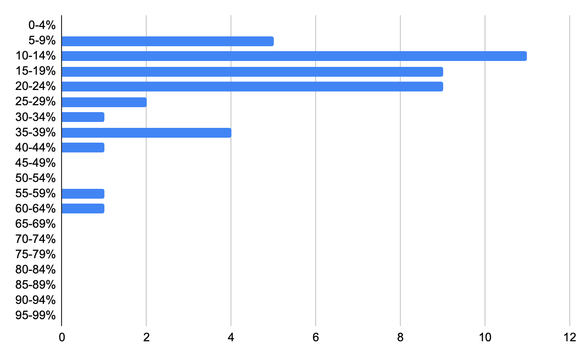

przez 1,5 roku wyjeździłem 12k km na dłuższych trasach i ładowałem się w sumie na DC tylko jakieś 44 razy ... i jakoś mi się nie zdarzyło dojechać na mniej niż 5% ... tak planują nawigacje 🤷‍♂️

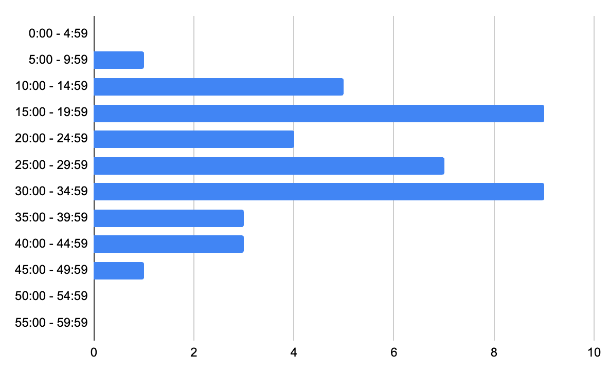

I w sumie latem 15-20 minut ładowanie ... a zimą żeby ten sam dystans przejechać 30-35 minut 🙈
Na DC średnia wychodzi jakieś 100kW i 18h ... czyli około 8 tys. km doładowanych
