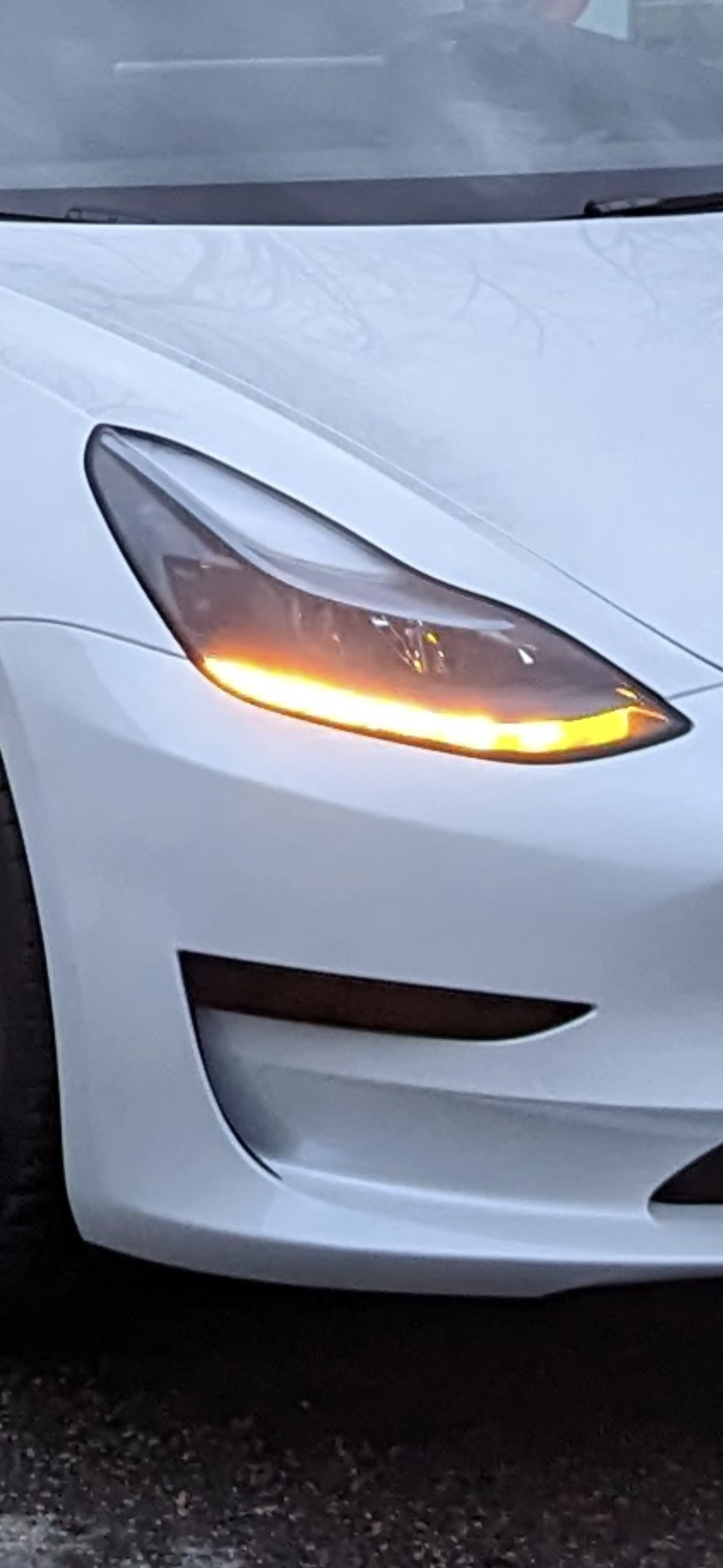

Kiedyś tak było, że miały głośniki, które były nie aktywowane. Teraz fizycznie ma mniej głośników. Masz światła przeciwmgielne z przodu u siebie?
danielm
ja mam przeciwmgłowe w swoim 2019 mimo że nie powiniennem ich mieć. mam ambient-light tylko brak przycisku by go włączyć, auto dostałem też z działającym podgrzewaniem tylnej kanapy i wszystkie głośniki działają w trybie pierdzącej poduszki (oczywiście subwoofera brak). muzyka leci tylko z przedniego soundbara i głośnikach w przednich drzwiach, podgrzewanie kanapy zabrali po 3 miesiącach jak uzupełnili oprogramowanie. SR+ na początku był produkowany jako LR tylko z mniejszą baterią i bez silnika z przodu.
elektryk
Daniel, twój to jest inny. Piszemy o tych co teraz są produkowane.
Nie sprawdzałem ale mam taką fotkę, może uda się z niej coś zobaczyć.

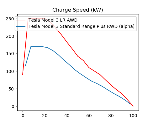

Dorzucam krzywe ładowania:
Michal
Tak masz rację - też mam wrażenie, że jest bardziej płaska, szczególnie pod koniec, ale myślę, że ogólnie to są niewielkie różnice i wykres byłby bardzo podobny, a on na szybko obrazuje różnice pomiędzy wersjami aut.

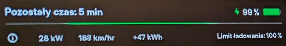

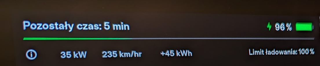

Michal
Moja Panasonic też ładuje się szybciej niż kiedyś, więc to chyba nie do końca prawda.
