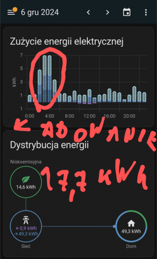

U mnie wszystko wydaje się poprawnie.
Na przykładowym ładowaniu z 6 grudnia:
Licznik w domu pokazuje podczas ładowania ~17,7 kWh (policzone jako zużycie na najmniej obciążonej fazie X3)

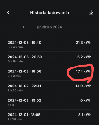

a WC3 dla tej sesji (oznaczona jako 5 grudnia), pokazuje 17,4 kWh:

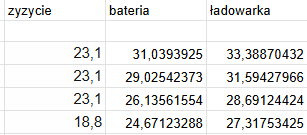

Poniżej moje pomiary w kWh na 100 przejechanych km
