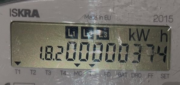

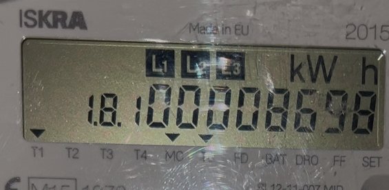

Dzisiejszy stan licznika spisany:
Szczytowa: 8698
Pozaszczytowa: 374
Do naładowania 52% czyli 39kWh + jakieś straty - zobaczymy jaka wartość znajdzie się rano na liczniku. Najśmieszniej będzie jeśli okaże się że wszystko jest ok i będę jak Janusz chodził i spisywał stan licznika przez miesiąc co 3 dni zastanawiając się jakim cudem ten pierwszy raz jest taki niewytłumaczalny…. ;)

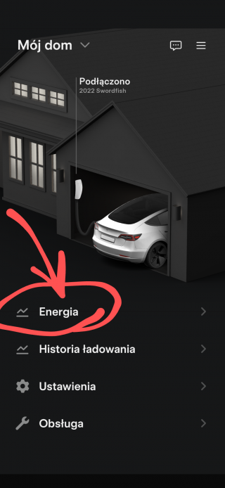

A co Ci pokazuje aplikacja Tesli w tej sekcji?
kaktus
Niestety nic - nie mam tam dostępu do internetu. W piątek ogarnę ponownie hotspota ale niestety Orange/T-mobile/Plus nie łapią, a akurat Play nie mam :) jedyny który działa w tym miejscu i Tesla jakimś cudem (ciekawe czego oni używają) - szkoda że nie można z niej zrobić hotspota…
