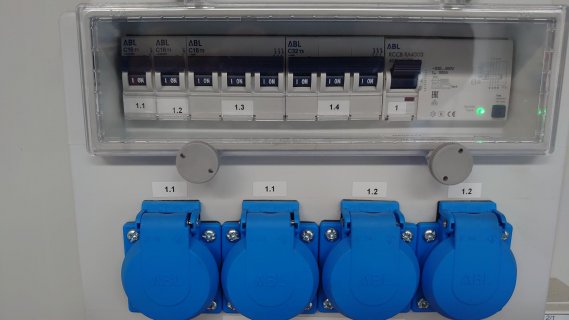

i działa - na gniazdku 16A wyciągnęło 10A czyli nie opłaca się zamiana oryginalnej cegły bo zyskujemy tylko 2A z gniazdka 230V

Moze spada Ci napięcie ?
Wszyscy ktorych znam i laduja z UMC z 230V maja 13A... moze citroen czegos nie lubi w UMC... ciezko mi powiedziec.
Nawet znam goscia co ma eCorse i laduje UMC i ma 3kW na ladowaniu..

raczej wątpię - to jest nowa instalacja w 2 letniej hali
może tesla znowu coś pomieszała ?
no nie ważne - jednak nie kupię UMC bo chciałem mieć ręczną regulację prądu a tu jest to niemożliwe
