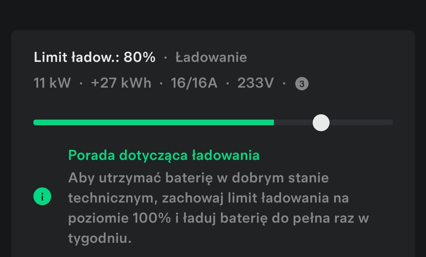

Zgodziłbym się z tym co piszesz gdyby nie jedna istotna kwestia:
Przez ten komunikat ludzie z baterią lfp ładują do 100% czy tego potrzebują czy nie bo mało kto wnika dokładnie z czego wynika takie zalecenie Tesli.
Jozin von Bazin
Jeżeli stosują się do zaleceń Tesli i ładują do 100% raz w tygodniu to ok.
Można to odwrócić w przypadku LR Tesla zaleca użytkowanie 20-80%, jak wielu użytkowników stosuje się do tego zalecenia?
jarqu
Według mnie nie samo ładowanie do 100% jest problemem tylko to że po naładowaniu do 100% zostawiają auto z pełną bateria na dobe albo dłużej na postoju i to jest bardziej szkodliwe według mniem. Ale to tylko moja teoria nie mam żadnych badań to potwierdzających a chętnie bym takie zobaczył jeśli ktoś ma.
