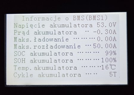

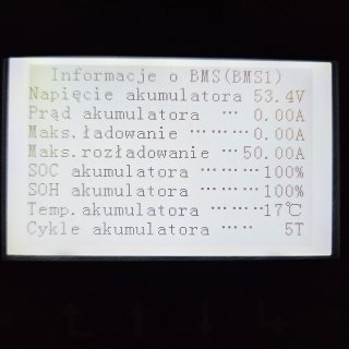

100% to pojęcie względne, możesz obniżyć napięcie o 1V czy 2V, BMS nadal może wskazać 100%, pojemność nieco spadnie. A żywotność może się poprawić.
Jednak po 4 latach codziennej pracy SoH moich Pylontech to 99% 100% jest ładowane codziennie i kilku godzinnie utrzymywane. Chociaż to "utrzymywanie" to praca ładowania i rozładowywania 99~100%

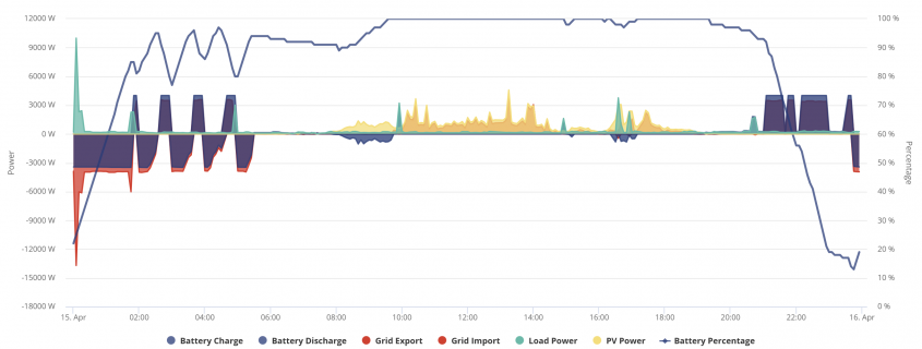

Mój magazyn LiFePO4 GivEnergy 9,5kWh Gen2 jest codziennie w nocy ładowany i rozładowywany (pobiera prąd za 7 pensów i oddaje po 15 pensów) oraz rozładowywany przed rozpoczęciem taniej taryfy w nocy do 4% (znowu oddaję do sieci po 15 pensów). Zakres pracy mam ustawiony na 4% do 100%. Tyle że moje warunki 12-letniej gwarancji nie mają limitu cykli ładowań, a przez jakieś 1,5 roku zrobiłem już (podobno według HA) 827 cykli.
