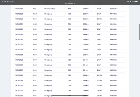

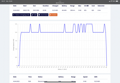

Zasadniczo tak, mniej więcej, wygląda ładowanie z normalnego gniazdka za pomocą pokazanego powyżej urządzenia

Mi mobilne EVSE dodane do Tesli leci 3kW 13A takze z 230V da sie wycisnac wiecej niz 2,3kW, podobno nawet 16A (majster mi montowal jakies wzmocnione gniazdko ktore w specyfikacji ma 16A obciazenia) ale Teslowe EVSE na 230V nie wpuszcza wiecej.. ciekawe czy Zencar mobilny puszcza?
consigliero
Być może u Ciebie tak jest, ta tzw moja ma oznaczenie 10A
