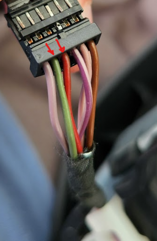

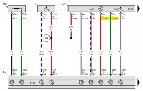

  • Odłączenie magistrali CAN: Należy wypiąć piny nr 4 i 5 z wtyczki nowego modułu. Przyciski w ID komunikują się po magistrali CAN, a te z Golfa po LIN. Pozostawienie pinów CAN powoduje ciągłe włączanie klaksonu po uruchomieniu auta.

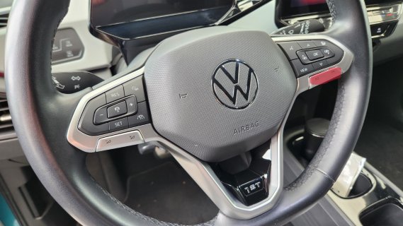

    • Wszystkie kluczowe funkcje, w tym Travel Assist, działają bez zarzutu - teraz można uruchamiać podgrzewanie kierownicy z kierownicy!!!
  • Minusy:
    • Dopasowanie nie jest w 100% idealne. Jeśli ktoś się dobrze przyjrzy, zauważy drobne, nierówne szczeliny między ramką a kierownicą. W codziennym użytkowaniu jest to praktycznie niewidoczne.
4. Co nie działa (stan na dziś):
  • Podświetlenie przycisków.
  • Przycisk do zmiany trybu tempomatu między ACC a Limiterem prędkości (oznaczone na zdjęciu kolorem czerwonym).
