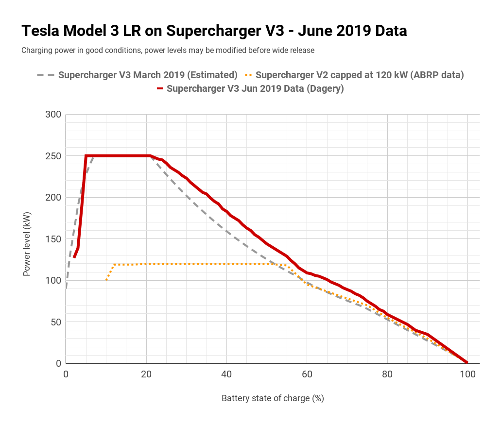

Na dole masz wykres z mocą ładowania zależnie od stopnia naładowania baterii (im bardziej naładowana, tym wolniej się ładuje). Patrząc na Twój ekran, widzę około 60% naładowania i moc 64kW ale obstawiam, że zamiast na supercharger nawigację ustawiłeś na miejscowość albo hotel i bateria się nie nagrzała do ładowania.
Ogólnie zasada jet taka - jak chcesz się szybko ładować to na SuC musisz dojechać z 5-10% baterii, no i nie opłaca się ładować powyżej 70%. Przy czym to jak sieć ładowarek jest duża i dobra.
Jak jedziesz Warszawa - Gorzów, to:
  • do Lućmierza jadąc przepisowo zużyjesz około 40%, więc jeśli startowałeś z 90%, a pewnie tak było, do dojedziesz z 50%.
  • tam ładujesz się 6 minut do około 70% (ledwo siku)
  • do SuC Poznań przepisowo dojeżdżasz z ~10%
  • tam ładujesz się do 60% 15 minut (ledwo weger w żabce)
  • do Gorzowa dojedziesz z około 10%
Jak potrzebujesz więcej mieć na miejscu, to odpowiednio więcej ładujesz się w Poznaniu.
W razie potrzeby w Gorzowie masz szybkiego Greenweya na Kasprzaka 8.

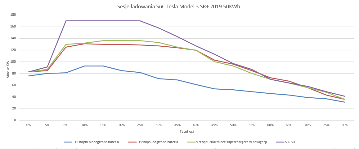

czyli miałeś za dużo naładowane baterii :) im bardziej pusta tym szybsze ładowanie. u mnie w SR+ wygląda to tak:
