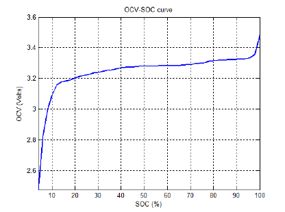

No dosyć jasno można określić granicę szczególnie w LFP:
, powiedziałbym nawet, że trudniej jest określić 90% niż 100%.
