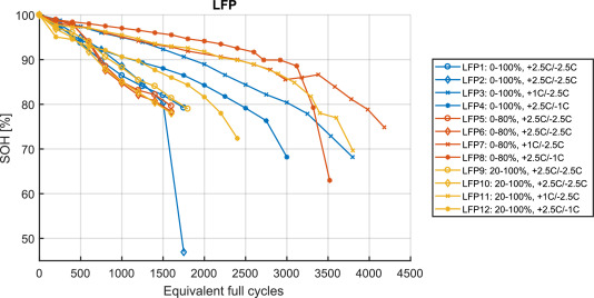

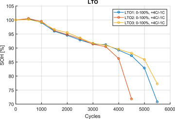

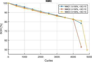

Degradacja zależy nie tylko od cykli, ale również od czasu. Nawet nieużywana, tylko przechowywana przez lata bateria degraduje.
Baterie degradują do pewnego poziomu SOH w miarę powoli, a później coraz szybciej.
Większość testów zlicza ilość cykli do np SOH 80% lub 70%, zdaje się dlatego że później leci coraz szybciej i wygląda na to że to jest granica ich używalności. Wklejam przykładowy artykuł (2022r) i kilka wykresów z niego. Widać że poniżej ok 80-70% SOH następuje nagły drastyczny spadek.
Najlepsze jest to jak jednym tchem mówi, że ten leaf po 10 latach ma 84% baterii, a kilka minut później że po 10 latach auta elektryczne mają po 75-80% i trzeba je zutylizować. Kurcze, że gość sam nie widzi, że kłamie w żywe oczy i próbuje robić z ludzi debili. Przecież ten dziesięcioletni leaf z 84% baterii spokojnie zrobi kolejne 10 lat. Tylko wtedy to nie pasuje do narracji, bo chwilę wcześniej powiedział, że spaliniaki mają czas życia na poziomie 20 lat.
Jeśli bateria po 10 latach osiąga SOH 84%, to nie znaczy że pożyje kolejne 10 lat.
Raczej kiedy spadnie poniżej 80% to niedługo całkiem padnie.

Trochę durne te badania. Ale nawet na ich podstawie mamy:
Moja bateria ma około 70 kWh pojemności. Jeżdżę że średnim zużyciem powiedzmy 20 kWh/100km. To oznacza że jeden cykl to dla mnie 350 km. Czyli po 3000 cykli przejadę 1 mln klientów i to wtedy moja bateria niby będzie mieć 80% pojemności.
Przy czym...
Większość baterii nie jest ładowana w takich zakresach, tylko raczej 20-70%., Tym bardziej, że baterie mają właśnie w takim celu założone bufory na dole i na górze, bo pełne rozładowanie i naładowanie najbardziej degraduje ich pojemność.
Moc ładowania i rozładowania również jest tutaj błędną, bo znacząca większość ładowań odbywa się bardzo małymi mocami, tak jak i rozładowania. Ja ładuje w domu 11 kW, baterie 70 kWh, co oznacza około 0,16C. Rozładowuje ze średnim zużyciem powiedzmy 200 Wh/km i średnia prędkością powiedzmy 80km/h, co daje okolo 0,23C.
Zwróć uwagę, że te wykresy przesuwają się do góry przy zmniejszaniu % naładowania oraz mocy ładowania. To oznacza, że moja bateria wytrzyma najprawdopodobniej jakieś 6000 cykli, co powinno dać jakieś 2 miliony km.
No i co Ty na to?
A gdzie na tych wykresach jest degradacja związana z czasem? O ile rozumiem degradację w czasie dla leafa, bo nie ma chłodzenia (rozgrzana bateria nie schłodzi się zbyt szybko, przez co istotnie czas wpływa na jej degradację) o tyle wpływ czasu dla ogniw utrzymywanych w komforcie termicznym według mojej wiedzy jest marginalny.
Bierzesz pod uwagę bufory i co w ogóle widzisz jako SOH i SOC w elektrykach? O spadku SOH w leafie piszę z doświadczenia, a nie z teorii. Leafy z SOH pomiędzy 70 a 80% mają się świetnie i nic tam nagle nie spada. Ba - wymiana gwarancyjna baterii następuje poniżej 70% (przy ok. 66-69%). Sądzisz, że producent pozwoliłby sobie na to, gdyby poniżej 80% bateria szybko padała?
Dlatego też napisałem, że przejedzie kolejne 10 lat (do ok. 66-69% SOH), bo poniżej tej wartości istotnie - baterie potrafią się wyłączyć w trakcie jazdy i zaczynają być ograniczeniem dla mocy silnika. Nissan taką właśnie wartość przyjmuje jako granicę trwałości ogniwa. Czyli dokładnie tak jak pisałem - kolejne 10 lat przed tym autem.

Czyli podsumowując:
W oparciu o modele OBECNIE występujące na rynku, szukając po 2035 r. używanego elektryka, należy przyjąć następujące kryteria:
- aku chłodzony cieczą, nie pasywnie (bodaj Nissan i Lexus mają jeszcze takie modele)
- aku o poj. min. 50 kWh netto, co też uzależnione jest od zasięgu
Takie auto, nawet 10-12 letnie z przebiegiem do 130-140 tys km, nawet ładowane głównie 0-100% i przy co najmniej połowie ładowań na szybkiej ładowarce, powinnno zachować jeszcze prawie 90% pierwotnej pojemności baterii i przejedzie jeszcze drugie tyle?

Generalnie mówiąc tak, choć jak to z generalizowaniem bywa zawsze mogą być wyjątki - baterie różnych producentów mają różną chemię jak i mogą się trafiać partie różnej jakości. Pozytywem jest za to możliwość dość łatwej weryfikacji SOH przed zakupem auta odczytując dane poprzez OBD. Na pewno dużo łatwiejsze (przynajmniej dla laika) niż ocena stanu silnika i osprzętu w ICE. Dużo handlarzy będzie miało z tym problem bo ciężej będzie sprzedać przypudrowane go trupa :)
