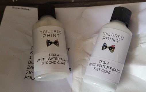

Przyszła zaprawka. Składa się z dwóch składników. Baza plus farba z drobinkami. Generalnie na małe odpryski tylko baza. Miałem odprysk na górze zderzaka. Coś grubszego bo ściągnęło lakier. Dobrze, że nie szyba. Kupowane na Allegro. 23 złote. Zaprawki wysychają także nie ma co przepłacać.

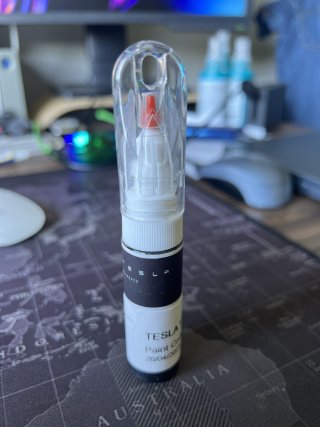

Mogłeś zamówić w BS jak ja. Było by szybciej.

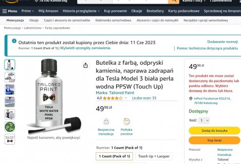

Nie miałem ciśnienia a do tego szło kilka rzeczy,. Szło od 11 czerwca niespodziewane opóźnienie przepraszali mogłem zrezygnować
W sumie dla Trójki syna bo ktoś go trafił leciutko na parkingu a i ja przy okazji też coś
znajdę..

Nie mq sie czym pochwalić.
To są dwa skladniki i u mnie byl 1 czy 2 mm ubytek, to sobie kropkę zrobilem tylko białym, bez warstwy perły.
Kolor jest oryginał Nawet nie szlifowalem i zapomnialem o sprawie. Ale syn ma w Trójce więcej na spojlerze, tylko też jeszcze nie zrobił, bo ma moje geny i szybko się przyzwyczaja do satus quo.
Chcąc zrobić to dobrze to trzeba dać podkład, mieć super drobny papier, pastę i cierpliwość.
Dlatego lakiernicy wolą robić cale powierzchnie..
Miałem w życiu jeden sukces gdy 3 cm2 ubytku na błotniku czerwonym zrobiłem bez śladu... Dwa dni roboty?
