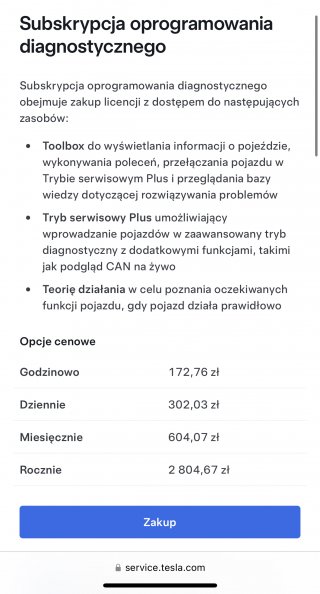

Aby uzyskać dostęp do oprogramowania Toolbox, które jest niezbędne do zaprogramowania reflektora matrycowego w Tesli Model 3, należy wykonać następujące kroki:
- Zakup subskrypcję oprogramowania diagnostycznego Tesla Toolbox 3. Jest to płatna subskrypcja dostępna na stronie Tesla pod adresem https://toolbox.tesla.com[^1][^4][^5].
- Zainstaluj aplikację Toolbox Proxy na laptopie, która umożliwia połączenie z pojazdem, szczególnie dla modeli z procesorem Tegra (w tym Model 3)[^2].
- Podłącz laptop do pojazdu za pomocą odpowiedniego kabla interfejsu, który łączy się pod Media Control Unit w Modelu 3. Upewnij się, że kabel jest w dobrym stanie i wykonaj test połączenia push-pull-push[^2][^5].
- Uruchom pojazd (naciśnij pedał hamulca, aby zasilić systemy) i zaloguj się na stronie Toolbox 3 przez przeglądarkę Google Chrome, używając danych do subskrypcji[^1][^2].
- W Toolbox 3 wybierz opcję "Connect Locally" i nawiąż połączenie z pojazdem. Po udanym połączeniu ikona zmieni kolor na zielony, a automatycznie zostanie aktywowany Tryb Serwisowy Plus (Service Mode Plus), który jest wymagany do zaawansowanych funkcji programowania i diagnostyki, w tym programowania reflektorów matrycowych[^2][^4].
- Po połączeniu można korzystać z zaawansowanych funkcji Toolbox 3, takich jak diagnostyka, resetowanie alertów, kalibracje systemów oraz programowanie komponentów, w tym reflektorów matrycowych[^3][^5].
Podsumowując, dostęp do oprogramowania Toolbox 3 wymaga wykupienia subskrypcji, zainstalowania dedykowanego oprogramowania i fizycznego połączenia laptopa z pojazdem. Dopiero wtedy można przeprowadzać zaawansowane operacje serwisowe, w tym programowanie reflektorów matrycowych w Tesli Model 3[^1][^2][^4][^5].
[^1]: https://service.tesla.com/en-US/diagnostic-software ( start od 75$/dobę )
[^2]: https://service.tesla.com/docs/Mode...UID-291C383D-E64F-4A2F-B673-2532F0B3181A.html

Edit : tak na szybko nie znalazłem, ale jak np: kupię, to zadziała tylko z samochodem który mam na koncie, czy z dowolnym ?
Dzięki, wygląda to dość drogo i skomplikowanie, chyba warto wejść w temat, akurat mam matryce, do czego jeszcze może się przydać dostęp do toolboxa, czyli service mode plus?
Do głowy przychodzi mi wymiana kamer lub jakiegoś kompa...
