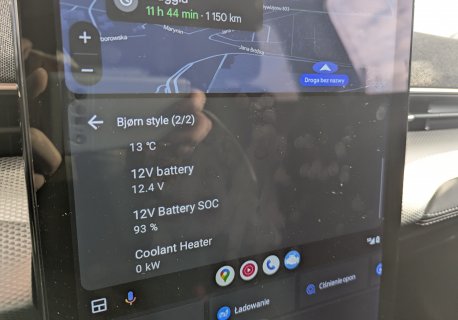

Jeśli zintegrowałeś auto z HA to masz tam poziom naładowania akumulatora. Od jakiegoś czasu ta integracja jest kulawa (od kiedy Ford zmienił API) ale jakoś tam działa.

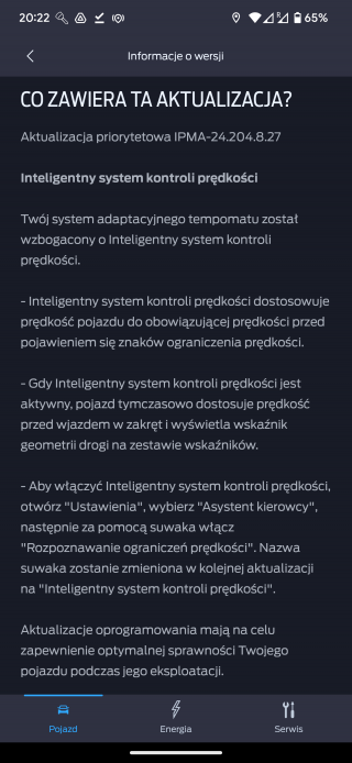

Właśnie mi się zainstalowało IPMA-24.204.8.27
Nie wiem, czy będziesz z tego zadowolony - system pobiera też dane z nawigacji, na wypadek, gdyby znaki nie były czytelne, a w nawigacji dane potrafią mieć bardzo dziwne i nieaktualne dane.
