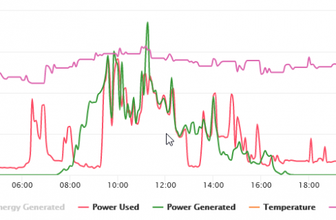

adamusek
Przykład ładowania w ciągu dnia za pośrednictwem evcharge 9:30-14:00- całkiem ładnie podąża za produkcją...

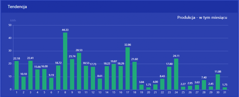

KrzysztofFly
No u mnie wrzesień też rekordowy, Tuchola kuj-pom, 9,96kWp, instalacja na gruncie, kąt - 30', kierunek południe.
2023 - 1,26 MWh
2022 - 0,95 MWh
2021 - 0,94 MWh
2020 - 1,02 MWh
Więc tak dla porównania październik, no szału nie było ;)
2023 - 0,46 MWh
2022 - 0,59 MWh
2021 - 0,62 MWh
2020 - 0,45 MWh
