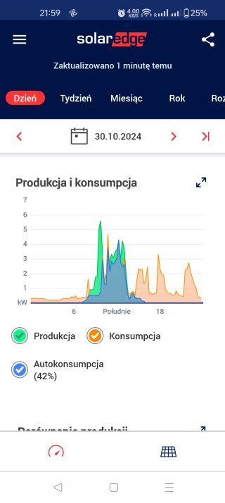

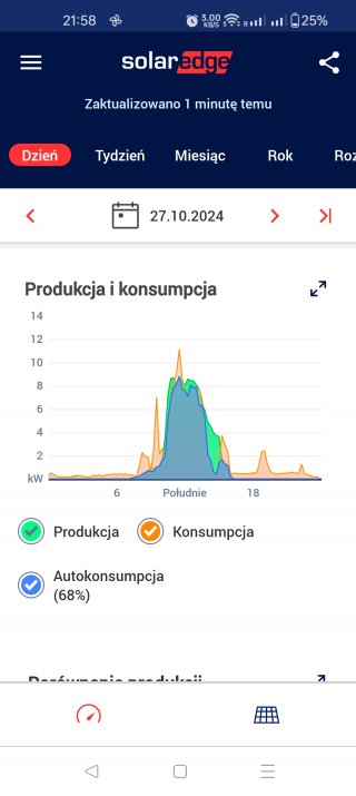

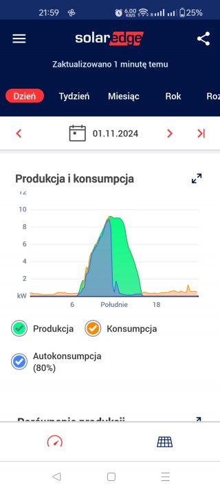

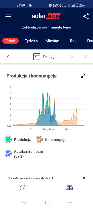

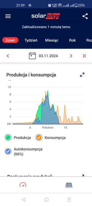

Bardzo fajna aplikacja, używam dla TM3 i Solaredga (mam Solaredge SmartMeater). Pozwala na ładowna tylko z nadwyżki produkcji i co ciekawe dla Tesla 3 steruje prądem w zakresie 2-16A ! Z aplikacji Tesli nie ustawimy 2, 3 ani 4 A, tylko zawsze zaczynamy od 5A x 3 fazy x 230V=3,6 kW.
Przy 2A x 3 fazy x 230V = 1,4 kW. Zaczyna ładować od nadwyżki 1,4 kW.
Poniżej kilka screnow z aplikacji SolaEdge (niebieski kolor to autokonsumpcja i gdy zezwalam na ładownie aplikacja śledzi i dobiera odpowiedni prąd ładownia do raportowanego exportu/nadwyżki.

chargehq.net
