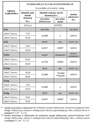

G12 z obecną stawką w taryfie nocnej szału nie robi, straty na przesyle będą większe niż różnica w cenie.
Jeśli masz na myśli kupowanie w nocy i sprzedaż za dnia - to w ogóle to się nie opłaci, bo kupując zawsze płacisz za dystrybucję i nie możesz tego sfinansować saldem prosumenta. Ale dlatego też się opłaca minimalizować opłatę dystrybucyjną w ogóle.
Jeśli będę wiedział, że w ciągu dnia będę potrzebował kupić energię, bo nie ma Słońca, to kupię w nocy i załaduje do magazynu, żeby nie kupować w dzień. Dystrybucja w G12 w nocy vs. G11 to 44% ceny. Teraz widzę, że G12w jest jeszcze tańsze ... i wtedy nie ma tylko okienka w południe, ale jest cały weekend.

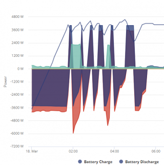

A ja moge kupić po 7p w nocy (lub gdy EV się ładuje) i sprzedać po 15p w każdej porze i skwapliwie z tego korzystam (tzn. Predbat to robi) w nocy, gdy śpimy i kiedy indziej jak się da (y)
