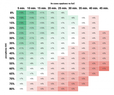

Łatwo znaleźć informacje o krzywej ładowania, czyli mocy chwilowej w funkcji naładowania (SOC). Natomiast uważam, że z punktu widzenia użytkownika samochodu przystępniejsze i właściwsze jest rozpatrywanie naładowania (SOC) w funkcji czasu. W końcu tak właściwie chodzi o ten czas spędzony na ładowarce.
Dane z TMY LR, głównie z SuC. Niestety miałem za mało startów z SOC 5%, więc zaczynam od 8%.
Ile % naładowania baterii zyskasz za każde 5 minut stania na ładowarce zaczynając z różnymi poziomami naładowania (SOC)
większość producentów skupia się głównie na czasie ładowania 20%-80%, czyli 20% początkowego SOC (4 wiersz) i patrzą kiedy dojdzie do 80% (+60%), w tym przypadku +16+12+10+9+7+6 = równe +60%, czyli 30 minut.
👉 te same 30 minut przy początkowym stanie naładowania 80% pozwoli doładować do 99% (prawie 70% wolniej)
👉 a te same 60% doładujesz przy początkowym stanie naładowania 10% w 25 minut (krócej o 5 minut, czyli ponad 15% szybciej)

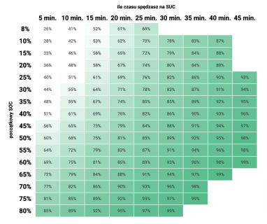

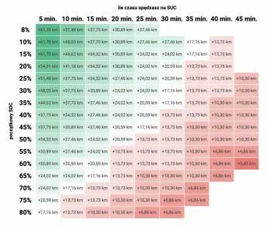

Poniżej te same dane w innej odsłonie:
  • całkowity SOC
  • dodany zasięg (dla prędkości przelotowej 150km/h; średnia z odcinka zwykle w okolicach 125km/h)

Czyli najbardziej opłaca się 10-70, w 25 minut wchodzi 60% i tyle mnie interesuje 😁.

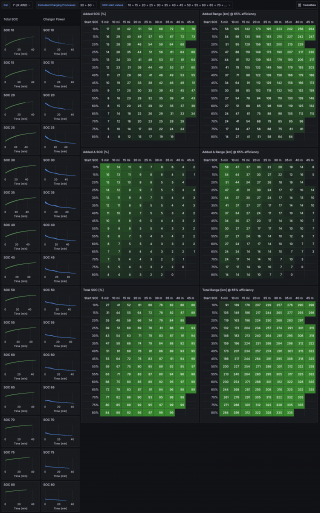

Kilka rzeczy zmieniłem, żeby dane były bardziej wiarygodne i pokolorowałem w Grafanie zamiast Excelu:
Pewnie jakieś bugi wyjdą - możecie mi na priv pisać ;)
Jak zainstalować na szybko?
  1. Plik JSON z dashboardem jest tutaj: https://gist.githubusercontent.com/...056197fd60a28e87ae978628f68/ChargesTimes.json (gist link, gdzie póki co wrzucam czasem nowe wersje: https://gist.github.com/to-masz/6f2b10d990f224a2bb7f8a95b4fb06c5)
  2. W Grafanie: Dashbords > New > Import
    1. wgraj plik / wskaż URL / wklej JSON
    2. Kliknij Load i gotowe
Jak zainstalować na stałe?
Polecam przeczytać instrukcję z https://github.com/jheredianet/Teslamate-CustomGrafanaDashboards i dokładnie w ten sam sposób dodać ten dashboard.

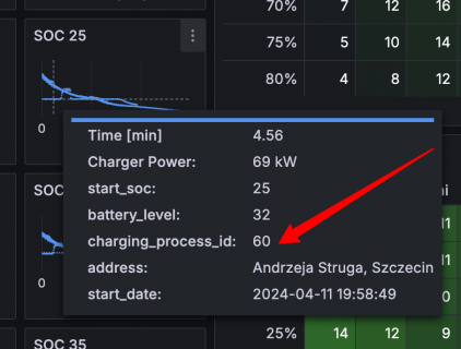

1️⃣ Na pewno Wam się zdarzyło dzielić SuC v2 albo GW ... albo ładować na Lidlu. Jeśli chcecie wykluczyć takie ładowania, które nie wykorzystują maksymalnej mocy, to z tych wykresików możecie wyciągnąć ID ładowania i wyklikać je w filtrze "Excluded Charging Processes"
2️⃣ Jak wyliczany jest zasięg? Idealny zasięg to średnia z raportowanych zasięgów jakie zbiera TeslaMate dla Waszego samochodu. Potem przyjmowane jest 65% tego zasięgu (to wartość empiryczna dla moich przejazdów autostradowych z tempomatem na 140-150km/h, co daje średnią w okolicach 125km/h i znajduje potwierdzenie w statystykach flotowych, np. https://www.tessie.com/stats).
Myślę, że wszyscy forumowicze chętnie zobaczą dane innych użytkowników. Szczególnie fajnie by było potwierdzić hipotezę, że w trasie "doładowanie zasięgu" dla TMY LR i SR (szczególnie z baterią BYD) daje podobne wyniki. Dlatego jeśli ktoś będzie miał chwilę, żeby podzielić się chociaż wykresem "Added Range", to społeczność będzie wdzięczna
