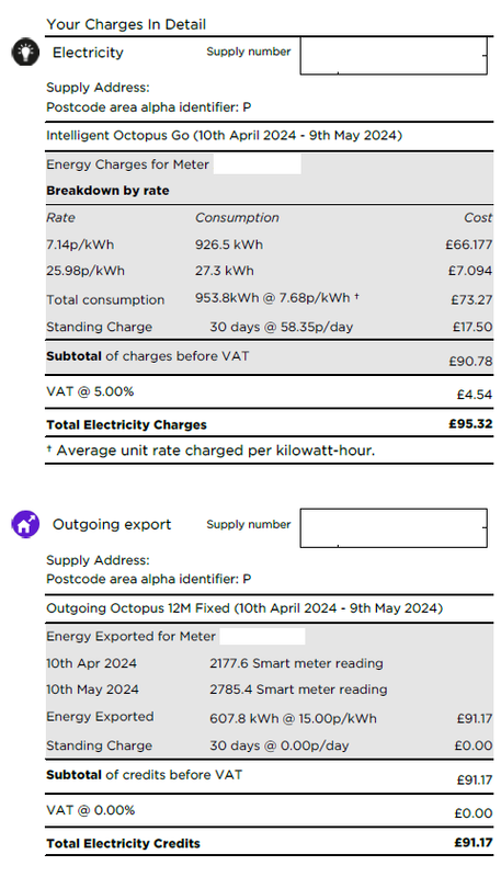

Kolejny miesięczny rachunek za prad dostałem: do zapłaty 4,15 funtów (czyli mniej niż moja miesięczna opłata stała 18,38 GBP) (y)(y)(y)
Jak dla mnie super za zużycie prawie 1 MWh energii dla domu i dwóch EV i braku rozwiązań jakie macie w PL (wirtualny magazyn itp).
Oczywiście sporo zależy od ilości energii wyeksportowanej (czyli w moim wypadku ilości słońca), ale HA dba o to, aby to zoptymalizować i jak widać wychodzi mu to całkiem nieźle.
Na powyższym przykładzie najlepiej widać, że nie zawsze ładowanie EV ze słońca jest najbardziej opłacalne (o czym już na wstępie tego wątku pisałem). W moich uwarunkowaniach maksymalizacja eksportu (za 15p/kWh) prądu kupionego po 7,5p/kWh (albo odebranego ze słońca) jest priorytetem. Ciekawe czy uda mi się osiągnąć większy zwrot za eksport niż opłatę za import ;) Jakaś szansa jest bo słońca coraz więcej (y)

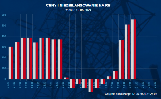

Mam tak samo, żal patrzeć jak marnuje się taka ilość możliwej do pozyskania czystej energii. Gdyby tylko dali ludziom w jakikolwiek sposób skorzystać z tego, że jest nadmiar energii i ceny są rynkowe są ujemne, to wielu z nas pomogło by odebrać nadmiar z sieci. Tak dzisiaj wyglądał rynek energii

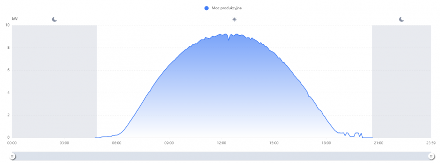

a moja instalacja (10kW) wyprodukowała dzisiaj 76kWh, na tą chwilę to najlepszy wynik tego roku.

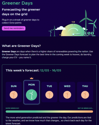

A ja dostaję info na maila, kiedy wieje i sugerują mi ładować i nawet jakieś punkty dostaję za to (y)

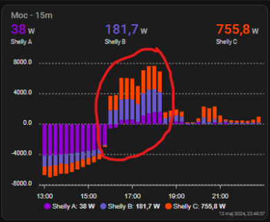

Ja też za dużo nie odebrałem, bo wróciłem do domu po 16 ale 15 kWh doładowałem do baterii:
