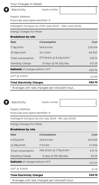

Długo czekać nie trzeba było, aby mi Octopus kasę płacił z rachunku za prąd:
- zużycie (dwa podliczenia, bo od 1 lipca ceny obniżyli)

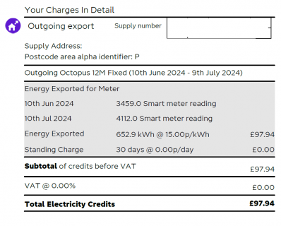

- oraz eksport:

Czyli 97,94 - (62,75 + 24,16) = 11,03 funta do mojej kieszeni. No ale przecież net metering i magazyn się nie opłaca :p

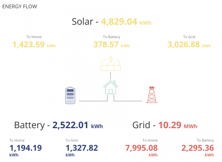

Wakacyjny wyjazd spowodował, że ciutkę zapomniałem i 20 lipca minął rok od instalacji PV 4,8kWp. Rocznie wyniki poniżej:

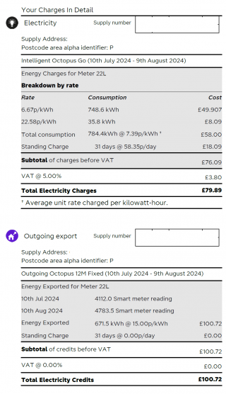

Następny miesięczny rachuneczek za prąd od Octopusa (uprasza się o nie denerwowanie ;)).
Prawie 21 funtów do zwrotu(y)spowodowane różnicą między zużyciem, a eksportem. Wynik oczywiście dość dobry bo lato i nas 2 tygodnie w domu nie było więc syn się rządził sam (choć pewnie więcej czasu spędził poza domem u dziewczyny i w pracy).
