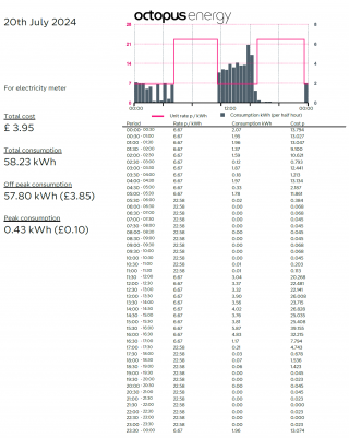

Jeszcze se naginam rzeczywistość drukując codzienne zużycie co 30 minut na dodatkowych 31 kartkach, jak przykład z jednego dnia niżej: :p

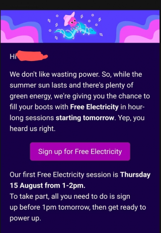

Pamiętacie jak w tym wątku opisywałem zimowe Saving Sessions (czyli Octopus płacił mi za oszczędzanie energii). Teraz mają akcję rozdawania prądu za darmo, która nazywa się (a jakże) Free Electricity. Pierwsza darmowa godzina jutro (y)
Już sobie HA skonfigurowałem, aby to uwzględnił w kosztach i godzinkę przed akcją rozładował magazyn:
Code:
rates_import_override:
- date: '2024-08-15'
start: '13:00:00'
end: '14:00:00'
rate: 0
rates_export_override:
start: '12:00:00'
end: '13:00:00'
rate_increment: 10
Wiele nie zyskam, bo pewnie podepnę samochód, aby się ładował a to 7p x 7,7kW x 1h = 54 pensy oszczędności plus doładuję magazyn. Ale zawsze to coś, bo 'w kupie siła' i się energia marnować nie będzie.
