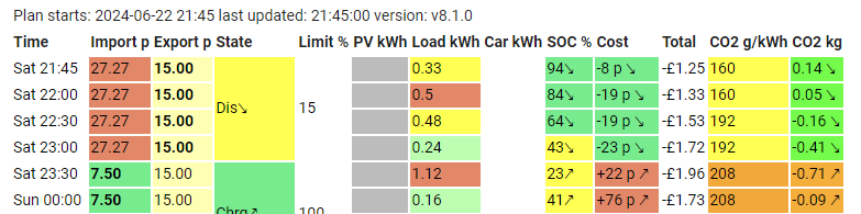

Taki mały update w temacie: na podstawie danych z National Grid i mojego operatora ściągam zlokalizowane dane dla mojego kodu pocztowego na temat 'carbon intensity' mojej elektryczności 9dwie ostatnie kolumny):
Stąd już tylko krok do wyliczeń kiedy realnie Tesla zrobi mi się 'carbon neutral' :p
