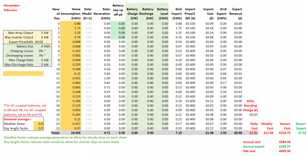

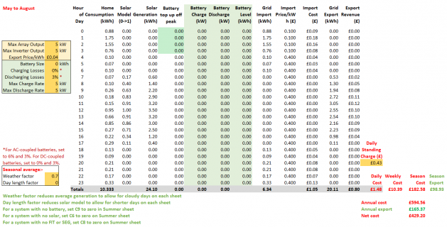

Obiecana 'matematyka' przy kilku założeniach:
- arkusze nie uwzględniają ładowania EV,
- zużycie dzienne wzięte realnie z danych smartmetera operatora z jednego grudniowego dnia (więc arkusze letnie i jesienno-wiosenne przekłamują na niekorzyść). Mógłbym wziąc jakiś dzień np z lipca i września, ale mi się nie chce :)
- wstawiłem ceny 10p/ 40p, które płaciłbym gdybym teraz podpisał umowę (a mam ciutkę taniej)
Mam nadzieje, że nie przekombinowałem ;) (jakby co służę wyjaśnieniami, bo to trochę inaczej jest w UK :unsure:).
Na pierwszy ogień idzie sama instalacja PV (bez baterii):
Miesiące letnie:
Miesiące jesienno - wiosenne:
I wreszcie miesiące zimowe:
CDN
