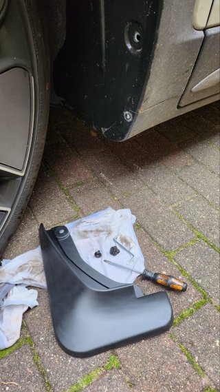

chlapacze przednie i tylne
chlapacze doszly juz wczesniej ale dzis mialem czas zeby sie pobawic
w komplecie sa cztey sztuki - dwa do przodu i dwa do tylu

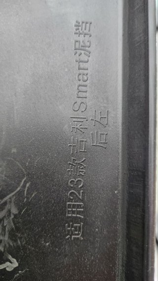

wykonianie i jakosc plastiku jest dosc dobra, dopasowanie do auta tez, mam podejrzenie ze w chinach jest w wyposazeniu auta albo jako czesc oryginalna, a tu przychodzi w dwoch workach foliowych :/
chlapacze pasuja pod oryginalne sruby i spinki montujace wewnetrzne nadkole - wystarczy wypiac/wykrecic - przylozyc chlapacz i wpiac/ wkrecic ponownie
pare zdjec z montazu
