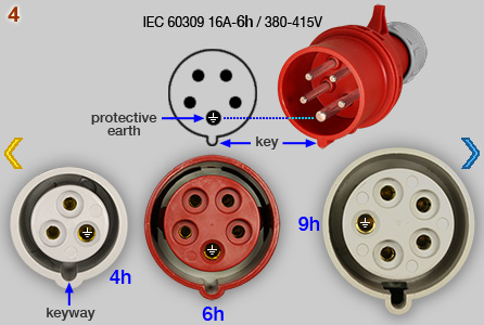

Czerwona okrągła wtyczka ma symbol np. 16A-6H, to znaczy max. pobór prądu przez 6 godzin.
W moim garażu dobudowałem zabezpieczenie nadnapięciowe i różnicowe.
zibizz1
Nie :) Nie ma limitu czasowego dla wtyczek 16/32A 3-fazowych i jednofazowych
Oznaczenie 6H oznacza położenie bolca ochronnego. Jak na tarczy zegarka.
