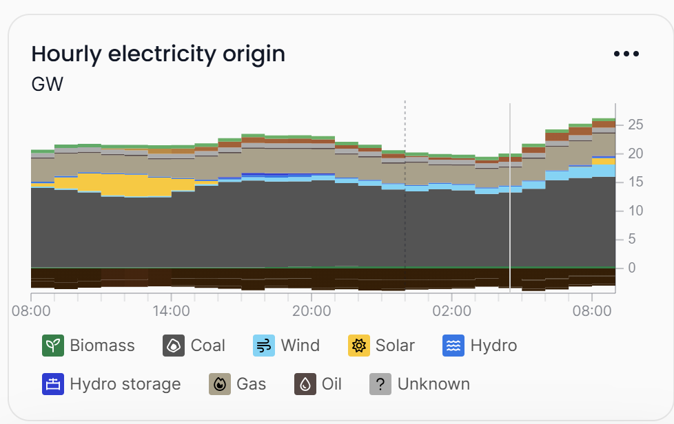

1. Jak już wspomniano, poniżej dobowy wykres zapotrzebowania na energię za ostatnią dobę dla PL (dane stąd: https://app.electricitymaps.com/zone/PL/24h)
Różnica między 03:00 (zapotrzebowanie 19,6 GW), a 08:00 dzisiaj rano (czyli porannego szczytu i zapotrzebowania 26,2 GW) to 6,6 GW to daje moc do zasilenia 600 tys. wallboxów pracujących na 11kW jednocześnie.
To na dzisiaj i nie uwzględnia, że sporo ludzi nie ładuje codziennie, albo ładuje z FV itp

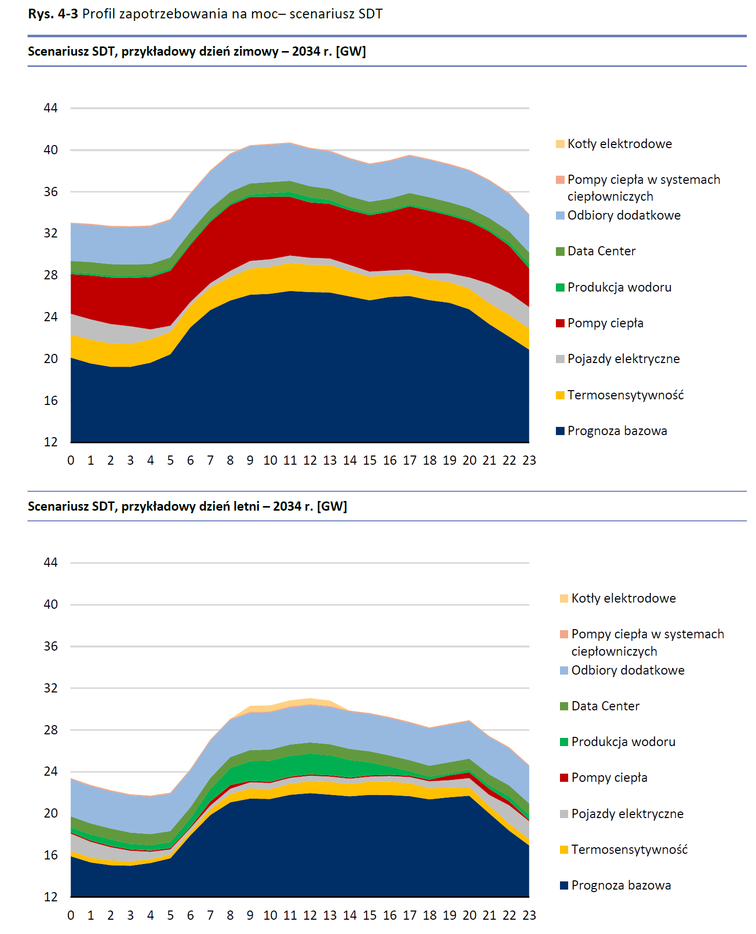

Sugeruję też doczytać ten wątek: https://forum.elektrowoz.pl/threads/czy-polske-stac-na-atom.7942/page-5#post-204383
Tamże przytoczony Raport mówi:
Obecnie wzrost zapotrzebowania na energię elektryczną spowodowany rozwojem elektromobilności nie wpływa istotnie na pracę KSE. Jednak w dłuższym horyzoncie pobór energii na potrzeby zasilania pojazdów elektrycznych będzie widoczny w każdej godzinie doby, także w godzinach szczytowego zapotrzebowania. Z tego powodu istotnym elementem będzie funkcjonowanie odpowiednich rozwiązań stymulujących racjonalizację poboru energii elektrycznej przez pojazdy elektryczne w szczytach, a także zapobieganie jednoczesnemu, wyższemu niż dopuszczalny, poborowi mocy ładowania w konkretnych lokalizacjach. Rozwiązaniami pozytywnie wpływającymi na kształt profilu dobowego ładowania pojazdów elektrycznych mogą być między innymi ceny dynamiczne oraz stosowanie rozwiązań typu smart charging, pozwalające na uwzględnianie sygnałów rynkowych i ograniczeń technicznych.
Plus również przypomnę dwa wykresy zapotrzebowania na moc w roku 2034 z ww. opracowania (oczywiście to plan więc i więcej generacji energii ale i potencjalnie więcej BEV w PL). W dzień zużycie energii el. na ładowanie BEV jest pomijalnie małe, dopiero w nocy staje się jakimś sensownym udziałem (jakieś 10%?)
Oczywiście nikt wszystkich ICE na BEV nie wymieni w jeden dzień, stąd płacz, że się wszystko zawali od użytkownika elektryka uważam za (jak to określiłem) bzdet.

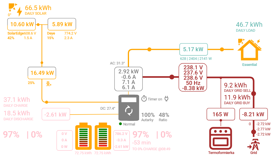

Zobacz, do końca słońca jeszcze trochę zostało:
minus to znaczy, że prąd jest wysyłany do akumulatora, czy sieci.
PV mam na starych zasadach i pozostało jeszcze jakieś 15MWh w sieci. Jak wcześniej pisałem jestem z dwoma sąsiadami na nowym trafo. Walczyłem o to 4 lata. Pozostali sąsiedzi eksportują prąd tylko przed i po południu.
