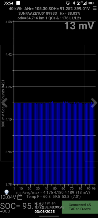

Ja jestem blisko dwóch lat z samochodem, (minie w maju), prawie 35kkm, 91.25% SOH i też 12 kresek więc spodziewam się 100% baterii na przeglądzie 😆
Obserwuje baterię i w zasadzie jest po trzecim dropie, każdy z nich był mniejszy, jak będę w pracy, mam na kompie wykres to wrzucę. Te dropy są podobno bardziej zaprogramowane jak rzeczywiste, gdzieś na zagranicznych forach to wyczytałem, algorytm spodziewa się dropu i go wprowadza w życie bardziej lub mniej precyzyjnie. Sam nie wiem co o tym sądzić. Pomijając auto jeździ jak nowe więc zostaje to bardziej jako kwestia ciekawości niż zmartwienia.
U mnie bez szybkich ładowarek i rzadko do 100% - a przekornie to utrudnia i zniekształca poprawne obliczenia BMSa. Więcej się tu dowiemy niż na serwisie, oni wogóle nie mają zielonego pojęcia o LefSpy, jak zapytałem o HX to oczy mieli jak neandertalczycy postawieni na skrzyżowaniu Shibuya w Tokio.

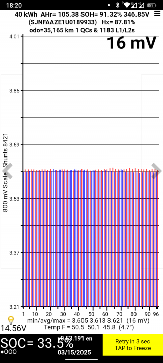

Pierwszy raz od momentu posiadania auta zaobserwowany wzrost SOH (korekta w górę), sprawdzałem czy aplikacja RevHedz pójdzie w Leaf'ie, ale niestety nie odpala, przy okazji włączyłem LefSpy i taka niespodzianka, wzrost z 91.25% SOH na 91.32% SOH

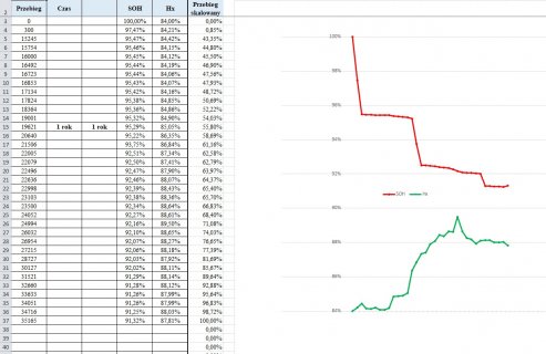

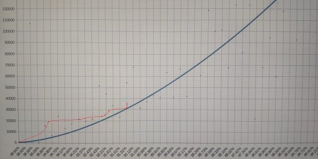

Wrzucam jak wspomniałem wcześniej trendy mojego SOH. Na razie jest ciekawa zależność: spadki SOH w linii czasu korelują ze wzrostem HX, a HX (odwrotna oporu - przewodzenie) - teoretycznie powinna maleć z czasem, chyba, że ja poprostu zbyt często zamulałem / lub trzymałem % baterii w zbyt wąskim przedziale i potencjał HX odkrywa się powoli, nie wiem jak to inaczej tłumaczyć na tą chwilę.
