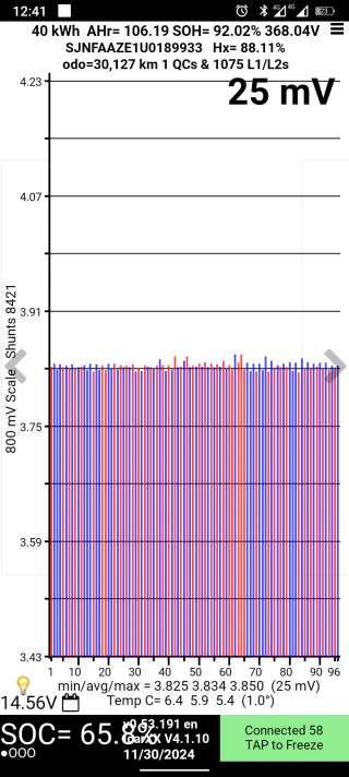

Najlepszym weryfikatorem stanu baterii (pracy poszczególnych cel) jest rozładowanie - im mniej tym lepiej, ale generalnie poniżej 20% i zrobienie screen'a z przyśpieszeniem do oporu, jaki wtedy rozrzut mają cele. Podobno, ale to jeszcze niech ktoś potwierdzi, jak poniżej 20% pod max obciążeniem jest rozrzut blisko 200, czyli 170-180mV to wtedy szału już nie ma i któryś z pakietów raczej nadaje się do wymiany.
BTW. nawet jeśli to wyszłoby jw nie oznacza, że trzeba panikować i robić na już serwis baterii, podejrzewam, że i z tym można spokojnie kilka lat pokulać, póki zasięg wystarczający.

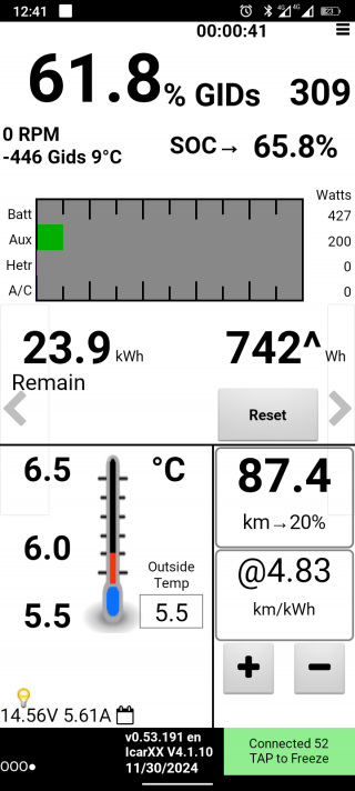

1.5 roku / 30.000 km
Sprawdzone tyle co po trasie stąd 25mV rozrzutu. Jak postoi nockę to rozrzut maleje.
