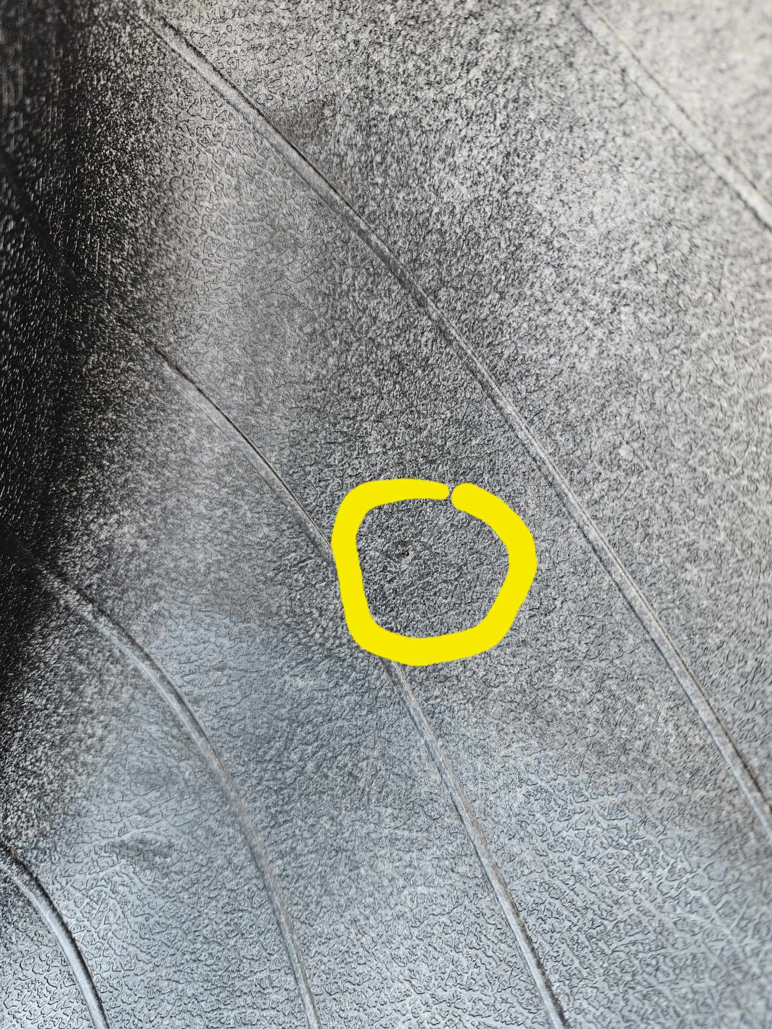

Dzięki za podpowiedzi jednak przyczyną była standardowa. Z zewnątrz. za.nic nie było widać wbitego gwoździa o długości ok 8 mm. Dopiero.po zdjęciu opony i bardzo dokładnym. prześwietleniu wyszło gdzie jest przebicie ok.1 mm ( sam czubek) praktycznie niewidoczny. zobaczcie na zdjęciu.
Opona naprawiona od środka z przeciągnięciem na zewnątrz .
Myślę że temat zalatwiony na tą chwilę

Michal
Żeby wykryć takie rzeczy pryska się całość opony woda z mydłem i widać gdzie się pieni. Zaczynasz oczywiście od uszkodzeń widocznych.
xcszuv
Nie próbowałem tej metody ale nie wiem czy by coś wyszło utrata ciśnienia to 0.1 max.0.2 bara na 10 dni teraz to sprawdziłem bo zrobiłem zdjęcia
Michal
Bąbelek się pojawi i będzie rosnąć, więc na pewno by wyszło
