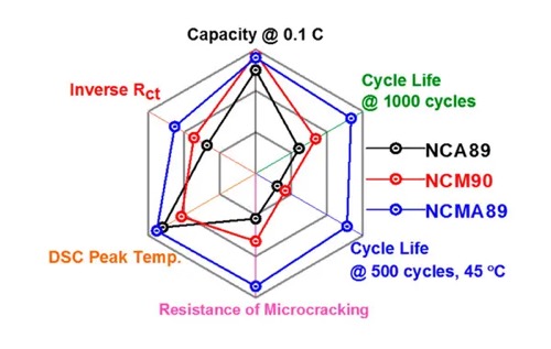

Sa najlepsze.A co z bateriami od Panasonica z 2021 Q2? Czy na powyższym wykresie są czerwone czy czarne czy żadne?
Gdyby tak było jak piszesz, taki wykres nie miałby miejscaPanasonic robi ogniwa z chemią NCA (lithium nickel cobalt aluminum). Generalnie wszystko zmierza do wyeliminowania kobaltu, ale niestety coś za coś. Ogniwa LFP nie mają cobaltu, gęstość energetyczna jest dużo mniejsza za to żywotność dwa razy wyższa. Producenci starają się znaleźć rozsądny kompromis i obniżyć cenę baterii.
Ogniwa NCM startowały od 111 albo 333. W tych cyfrach ukryta jest proporcja poszczególnych pierwiastków. Obecna wersja 811 zawiera tylko 10% kobaltu (80% niklu, 10% manganu).
Już od lipca podobno TMY w Chinach będzie miało baterie z ogniwami NCMA od LG. Cena baterii powinna spaść poniżej 100 USD/kWh, a ogniwa NCMA w porównaniu do wcześniejszych niklowych są trwalsze, bezpieczniejsze, szybciej się ładują. Niestety gęstość energetyczna pozostanie podobna.

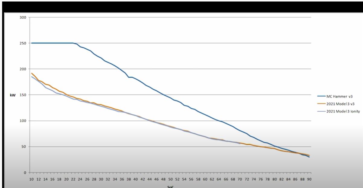

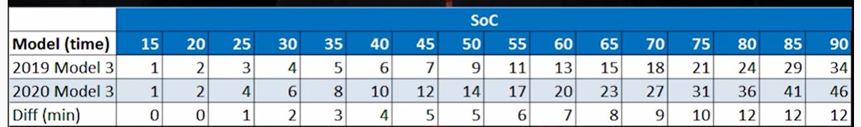

Dobrze że pokazujesz dane Bjorna. Pakiety Panasonic które testował zdegradowały za 80 tys i 2 lata i prędkość ładowania zaczęła spadać.Gdyby tak było jak piszesz, taki wykres nie miałby miejscaA jednak LG to na ten moment najgorszy wariant Tesli 3 od 2017r..
Kluczowy jest czas ładowania, który od 10-80% wynosi 50%! dłużej (24 vs 36min) w przypadku baterii LG zestawiając do starego Panasonika..
Standardy produkcyjne LG są również inne, co ma odzwierciedlenia w cenach. Wystarczy rzucić okiem na którekolwiek ogniwo li-ion LG typu 18650 lub 21700 porównując go z odpowiednikiem pojemnościowym ze stajni Panasonic/ Sanyo. W KAŻDYM wypadku, ale to w każdym Panasonic wygrywa. Osobiście wolałbym wariant ze starą baterią Panasonika niż nowym LG.

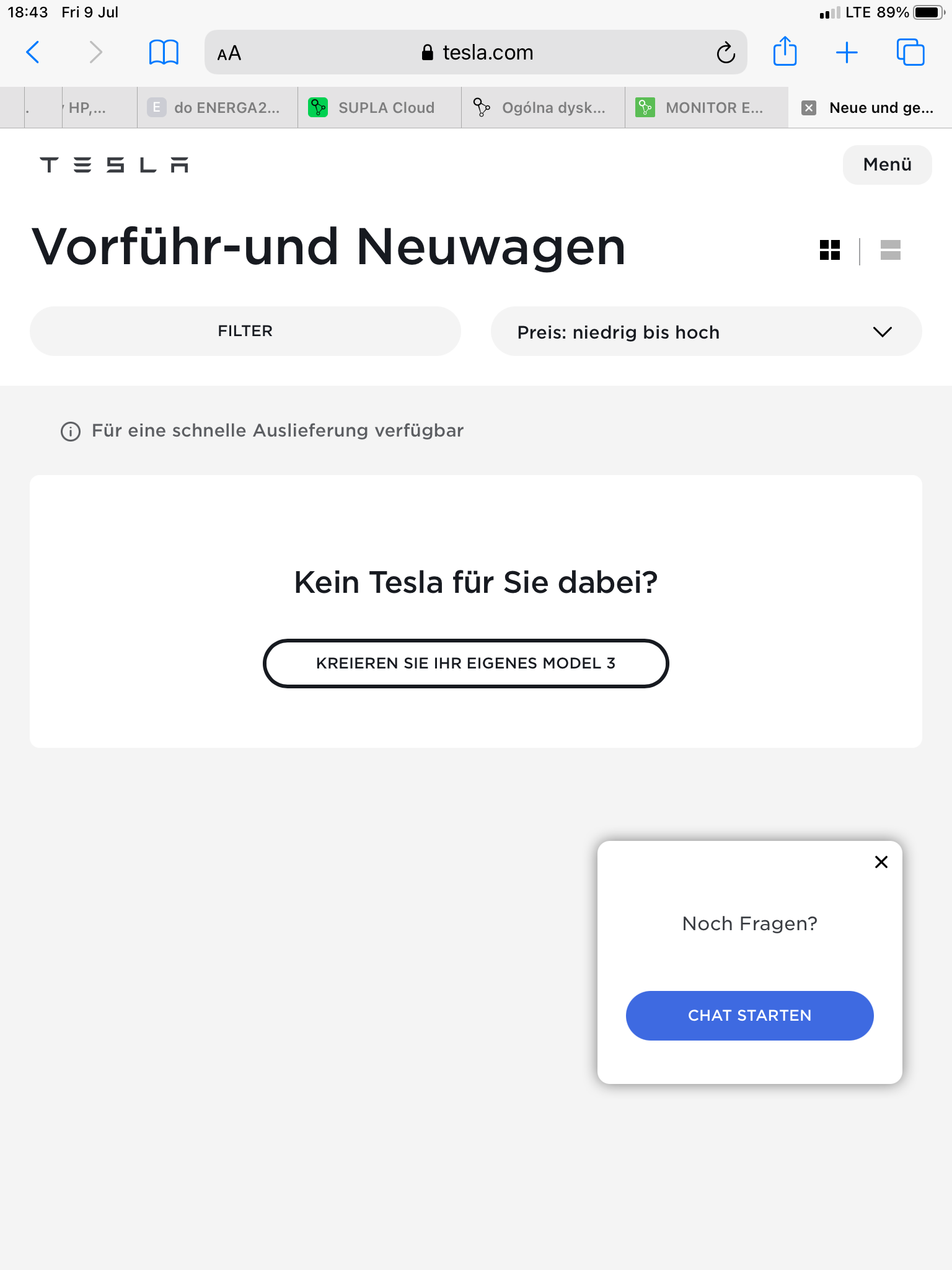

OMG! Cena zawysoka, bateria zła. Pewnie wycofali ofertę przez brak chętnych 🤣No i poszły wszystkie tesle dostepne![]()
ale była już taka sytuacja że pojawiło sie mnóstwo dostępnych aut a potem znikneły z komentarzem że "pojechały do Niemiec" prawda?OMG! Cena zawysoka, bateria zła. Pewnie wycofali ofertę przez brak chętnych 🤣
Kojarzę że schodzą się na pniu, nieważne na który rynek trafią. Niebywała sytuacja taka dostawa nie na koniec kwartalu…ale była już taka sytuacja że pojawiło sie mnóstwo dostępnych aut a potem znikneły z komentarzem że "pojechały do Niemiec" prawda?
Przy ladowaniu mojego panasonicka widzialem podgrzanie baterii do 55,5stopni…Dobrze że pokazujesz dane Bjorna. Pakiety Panasonic które testował zdegradowały za 80 tys i 2 lata i prędkość ładowania zaczęła spadać.
Teraz takie tylko są w używkach.
A porównanie baterii faceliftowych już nie razi taką różnicą. Niema o czym rozmawiać. Może jak ugotujemy pakiet do 56°C to też utrzymamy 250 kW do 35%, ale Tesla zdecydowała tego więcej nie praktykować...
