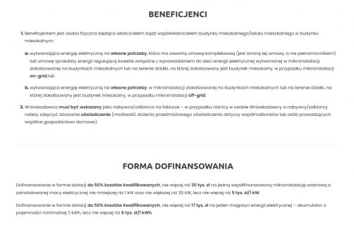

Ja bym spojrzał na wiatrowa dotacje pod wiatrak i magazyn bo wtedy możesz zostać na starych zasadach, dostać dofinansowanie na magazyn i masz 2gie źródło generowania prądu. A panele na wiacie podpiął bym pod zwiększenie mocy obecnej umowy.
Wiem że dofinansowanie do wiatraka nie zmusza do przejścia na nowy system rozliczeniowy - dzwoniłem i pytałem w urzędzie.
Myślałem o tym i miałem przez 3 miesiące stacje pogodową zainstalowaną, ale wiatru tyle co kot napłakał. 80% czasu nie wieje a jak wieje to latają rzeczy po podwórku.
Wiatrak nie zmusza do przejścia na nowy system tylko w przypadku offgridu. Wtedy można dostać dotację i zostać przy starym prosumencie na panelach, ale podłaczenie magazynu do sieci nie jest legalne. Pytałem na infolinii ministerstwa.
To coś się nie zgadza. Trzeba sprawdzić.
Jak połączenie magazynu ma być nie legalne? Podstawa prawna albo coś bo czegoś mi tu brakuje.
Przy takim układzie i tak inwerter jest wąskim gardłem bo przy jego mocy 6kw, paneli 6kw i wiatrak 5kw to i tak do sieci oddam max 6kw. Dlatego sumowanie mocy magazynu i inwertera jest wtedy kiedy przekracza to moc PV. A jak nie przekracza to przyjmują moc PV jako moc układu.
Wiatrak jak będzie się kręcił przy naładowanym magazynie to nic nie odda do sieci chyba że inwerter będzie ustawiony w rozładowywanie baterii do sieci.
Z tego co Pana z infolinii zrozumiałem to jeśli chcesz wiatrak z magazynem i zadeklarujesz oddawanie energii to będziesz prosumentem według nowych zasad, otrzymasz oczywiście dotację. Jeśli zadeklarujesz że będzie to system offgrid to nie możesz oddawać do sieci, nie masz statusu prosumenta i nie masz licznika dwukierunkowego. Otrzymujesz dotację na offgrid. Ale polecam sprawdzić, bo może jakieś nieporozumienie jest. Upewnij się czy dostając dotację na układ opisany w punkcie 1a nie zmienisz swojego statusu.

Jestem już prosumentem i mam umowę kompleksową więc wprowadzam prąd do sieci. Nadal nie wiem co tu nie legalnego?
Różnica między dofinansowaniem przy wiatraku jest taka że nie zmuszają przejścia na net biling jest jest się na net metering a gdzie przy Mój prąd już taki wymóg jest aby dostać dofinansowanie.
nnnnn
Ja też jestem prosumentem na starych zasadach i usłyszałem na infolinii, że jeśli chcę zainstalować wiatrak, magazyn, przyłączyć to do sieci i dostać dotację to muszę przejść na netbilling. W innym przypadku ZE nie wyrazi zgody na przyłączenie.
No to mamy sprzeczne info, najlepiej jakbyś przeprowadził cały proces i opisał wtedy co i jak przebiega.
