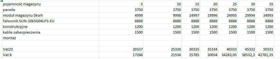

Dla przykładu ceny za 4.8kWp montaż na wiacie z magazynem 30kWh ceny 52-68K PLN bez wiaty. A ceny w hurtowni z Vat 23% wrzucam poniżej
Jedna z hurtowni w internecie dostarczająca elementy w 3 dni. Czyli dla 30kWh mamy koszt 38.5brutto z 8% Vat a oferta minimalna to 52k. 14k marży i kosztów montażu.

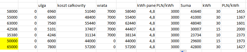

Wrzucę jeszcze jedno porównanie
Bez dotacji wchodzi tylko ulga termomodernizacyjna. ostatnie dwie oferty to kompleksowa oferta i nie interesuje mnie nic. W pierwszych 5 ofertach wiata jest osobno koszt instalacji i przygotowania szacowany na 7k. Plus ileś tam godzin mojej pracy. Jak widać opłacalność bardzo kiepska, ale jeśli uwzględnimy, że 1kWp paneli kosztuje z falownikiem 3k to cena za magazyn spada do 1.3-1.6k za kWh.
