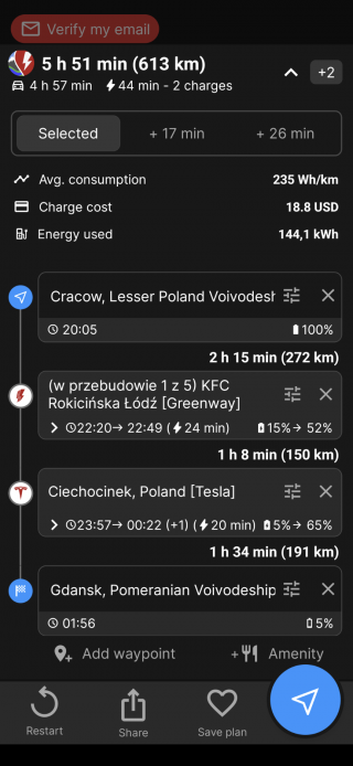

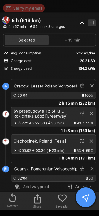

Michal
Na podstawie Twojej trasy Kraków -> Gdańsk, przy ustawieniach ABRP:
Suche drogi
Temperatura 0C
Wiatr 5 m/s w twarz.
TMY 6 godzin jazdy, zużyte 154 kWh, ładowania x2, w sumie 52 minuty.
TM3 5:51 godzin jazdy, zużyte 144 kWh, ładowania x2, w sumie 44 minuty.
Masz więc mniej więcej 7% większe zużycie na takiej trasie i 9 minut (2,6%) dłuży przejazd.
Ps. Ustaw sobie w ABRP > chargers and networks > type of chargers > CCS. Niestety domyślne są zaznaczone tylko SuC, i przez to w PL nieraz ustawia głupie trasy, bo mamy za mało SuC.

Tak jak tu wszyscy piszemy - różnica w ekonomii jest w praktyce pomijalna. Zmień ustawienia w ABRP tak jak pisze @Michal i zobaczysz, że trasy TMY będą się różnić minimalnie dłuższym czasem. W Twoim wyliczeniu prowadzi Cię wyłączynie po Superchargerach stąd dodatkowe 70km między tymi trasami i stąd taka duża różnica. Na szczęście jest też trochę innych ładowarek w Polsce i nie ma potrzeby nadrabiania takiej ilośc kilometrów. Jeśli faktycznie duży zasięg jest tutaj konieczny, to nie tyle TM3 co wersja LR rozwiąże Twój dylemat. I znów nieważne czy TM3 czy TMY - tam też różnice będą minimalne.
