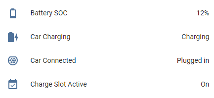

Pewnie w wallboxach pojawi się wparcie dla naszych taryf. Problem jest taki że nie taka ładowarka nie wie jaki jest poziom baterii w samochodzie (przy ładowaniu DC na ładowarkach jest % ale w AC nie widziałem) też uważam że będzie jak w innych krajach czyli ok godziny 16 będą znane już ceny na całą kolejna dobę i urządzenia będą sobie mogły poplanować w których godzinach będą pracowały(ładowarka/pompa ciepła). Ciekawe tylko skąd system ładowania ma wiedzieć kiedy auto będzie podłączone, czy ma czekać na lepszą cenę czy ładować się teraz.
