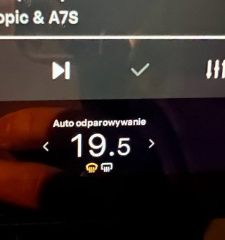

Wczoraj właśnie po ładowaniu na Lidlowskim DC, wsiadłem do samochodu i odczyt temperatury wskazał -7 stopni przy realnych +3 na zewnątrz. Za chwile po ruszaniu włączył się tryb automatycznego odparowywania (którego nie znalazłem jak wyłączyć), klikanie w ikonkę podgrzewania przedniej szyby tylko zmieniało tryb z automatycznego na "max".

eugtor
To jest na pewno ta zmiana po jakimś z ostatnich updatów serii 2024.44.X - Cold Weather Improvements - gdzie zapowiadane jest "Battery preconditioning has been improved for better Supercharging performance as well as better automatic windshield defogging during and after Supercharging".
Ale było to zwykłe DC 50 kW :unsure:

@eugtor Mam ten sam problem, pojawił się jak u Ciebie po ostatnim upadacie.
Co ciekawe temp. zew. w apce tesli jest poprawna. Przed aktualizacją temperatura zew była wyświetlana poprawnie wiec podejrzewam że to jakiś babolec wjechał przy okazji aktualizacji.

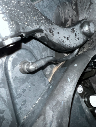

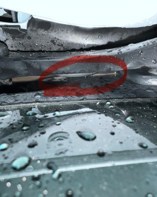

À propos wycieraczek, to czy też tak macie że w deszczu zaczyna skrzypiec wycieraczka po stronie kierowcy? Właśnie to nie sama wycieraczka i nie ramiono, a tylko ta mała gumowe rurka, co prowadzi płyn do spryskiwaczy, ociera się o gumowy element podszybia.
Na razie nie znalazłem sensownego rozwiązania i po prostu trochę odwracam jej trochę do góry, na jakiś czas to działa.
Czy to jest normalna pozycja tej rurki, też tak jej macie ułożoną?

aadam75
Potwierdzam, mam takie samo spostrzeżenie. Raz obróciłem tą kątową złączkę, ale z czasem znów zaczęło piszczeć. Planuję miejsce ocierania owinąć taką taśmą tekstylną z meszkiem.
