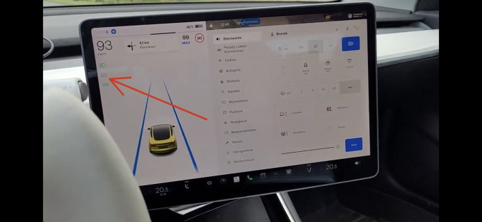

Bronek, światła nadal masz na Auto pomimo wyłączenia. (Screen) tzn. Ty wylaczysz długie, później ręcznie je włączysz i automatycznie się przełączają w tryb auto.
Nie, zostawały w ręcznymi . Przynajmniej na ekranie. Filmik tylko fragment pokazuje moich kombinacji, bo musiałem pilnować auta, zrobił się ruch itp.
Po wyłączeniu nadal AP był ale przynajmniej na ekranie to co ustawiłem.

Być może ale tego nie widać było na ekranie. Automatyczne długie były wyszarzone a AP działał.
Najgorszev, że miałem AUTO I światła i długie a ludzie dawali znaki a nie wiadomo co się tam świeci czy też nie świeci?
Przypuszczam że dawałem długimi?

Inaczej. Jak jest wyszarzone ale wewnątrz jest literka A to auto są włączone. Wyłącz AP i wyłącz automatyczne długie. Później włącz AP i zobacz że długie automatycznie się włączą
Darek1
Po włączeniu AP najprościej wyłączyć długie po prostu popychając do przodu lewą dźwigienkę do przodu. Wtedy znika szary symbol świateł z A w środku i nie masz automatycznych długich. Jedziesz cały czas na krótkich.
Oczywiście musisz tak zrobić po każdym włączeniu AP - będziesz to widział, bo będziesz miał albo szarą ikonkę świateł z A albo ikonkę długich.
Nie musisz nic ruszać w ustawieniach świateł
