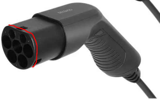

Ja mam zrobiony taki przedłużacz z kabla Type2. Brakowało mi ok 2m żeby ładować z Zencara bez naciągania kabla w powietrzu w paru miejscach gdzie jeżdżę.
Okazało się że wystarczy spiłować/zeszlifować ok 3-5mm wtyku od strony wkładanej do gniazda ładowarki (mniejsza końcówka, mniej więcej do otworu na blokadę) i przedłużka działa.Type2.png
Używam często tego setupu na wyjazdach: czyli EVSE 3f --> kabel EVSE zakończony type2 ---> wtykam mój przerobiony kabel Type2 do końca kable od EVSE (mały koniec) i dopiero to wkładam do gniazda w samochodzie. Działa z Tesla model 3 LR. Złącze oba kabli warto schować gdzieś pod samochodem aby przykryć, lepiej żeby nie leżało w wodzie.
Działa także przy zwykłych stacjach z gniazdem, ale nie działa blokowanie w gnieździe słupka. Wydaje się że możesz dowolnie długi kabel sobie w ten sposób zrobić, wystarczy zakupić oba wtyki i odpowiednio długi kabel.
Jest to trochę druciarstwo, ale czasem ratuje dupę, używane z głową nie stanowi niebezpieczeństwa. Mam we frunku 1x zwykły, nieprzerobiony kable + taka przedłużka. Jak pisałem przydaje się, np gdy zastawi ktoś ICE stację ładowania a Ty jesteś w potrzebie.

Ja mam zrobiony taki przedłużacz z kabla Type2. Okazało się że wystarczy spiłować ok 0.5cm wtyku od strony wkładanej do gniazda ładowarki (mniejsza końcówka, mniej więcej do otworu na blokadę) i przedłużka działa.

Akurat moje autko jest w serwisie na przeglądzie koniec-gwarancyjnym więc nie mam pod ręką, ale jak tylko dostanę to zrobię fotę i wrzucę wymiary. Robił mi to fachowiec z branży ładowarkowej, jego zdaniem używane z głową jest OK (chronić połączenie przed wodą).
Drugą zaletą tego kabla jest to że się nie blokuje w słupku - parę razy miałem przygody i nerwy z tego powodu - stacja nie chciała "oddać" kabla, teraz w takich "niepewnych" miejscach podłączam właśnie ten kabel, ryzykuję tylko tym że mnie ktoś odłączy, ale oszczędzam sobie ryzyka i szarpania się ze stacją (zwłaszcza zimą są cuda z lodem)
