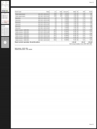

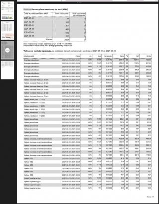

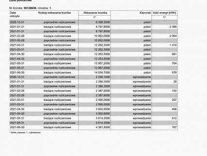

Dostałem nowe rozliczenie i nie jestem specjalnie zaskoczony, pojawiły się nowe pozycje na fakturze co powoduje że muszę sobie zrewidować koszt jazdy EV, było 0.65 PLN jest 0.67 PLN. Teraz po powiększeniu instalacji pozostaje mi tylko optymalizacja oraz kontrola zużycia. Dzisiaj powinni skończyć instalację, przynajmniej mam taką nadzieję
Nie wiem czy dobrze liczysz koszt bo tak naprawdę to zużyłeś 8136kW zapłaciłeś 4295zł to daje koszt jednego kW na poziomie 52gr (uwzględniając produkcje PV).
Nie myślałeś o taryfie dwustrefowej? Ja przy pompie ciepła i dwóch autach mam w dziennej strefie 1/5 zużycia i średni koszt z ZE 44gr vs Twoje 67gr. A ładowanie aut to i tak głównie tania strefa

Posiłkuję się tym co wypisują na końcu, średnia cena brutto. Próbuję się natomiast wczytać w ten rachunek i ciekawi mnie według jakiego klucza rozpisują te 1700 kWh które mają rozliczyć. Widać że w miesiącach z dużym zużyciem jest więcej odliczone a w pozostałych mniej, rachunek ogólny się zgadza.
Pamiętaj o tym, że nawet jak nie miałbyś EV, to i tak musiałbyś płacić część kosztów (wszystkie koszty stałe), dlatego powinieneś liczyć koszt jazdy bez tego. No chyba, że bez EV zupełnie zrezygnowałbyś z podłączenia prądu ;)

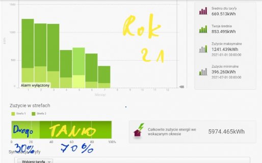

Taryfy x strefowe ( u mnie ENERGA G12R) są "opłacalne" tylko jak przerzucimy energochłonne urządzenia (w tym EV) na konsekwentne z nich korzystanie w "tanich godzinach"
W ub roku mialem G12. - zmieniłem
To zużycie, na zdjęciu nie uwzglednia tzw "autokonsumpcji"
I wyprodukowalem od stycznia ok 6500 kWh a dostarczylem brutto do sieci ok 4500kWh a (z tego mi zabiorą 20%)
Czyli zapłacilem za 2000kWh. Na razie pewnie będą tylko koszty stałe.
Ale w roku bedzie deficyt ok 4000kWh przy instalacji 9,8 kWp ktora wyprodukuje m/w 1,1 MWH
U mnie to ponad 70% w tanim. I to się zwiększyło o kilka % bo ta G12r ma o 2 godziny wiecej taniego (ok 22gr brutto bez satlych kosztow), ale najdroższy w strefie "drogiej"

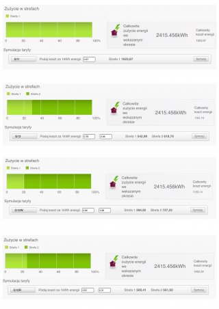

Ja właśnie rozważam zmianę taryfy. W moim przypadku będzie to raczej przejście z G11 na G12w. Instalacja PV rozpoczęła działanie w lutym, a BEV wjechał w marcu.
Instalacja PV niestety nie pokryje całkowitego zużycia domu i BEV. Więcej po prostu nie szło włożyć, z powodu ukształtowania dachu (lukarnów się zachciało 🤦🏻‍♂️). Obecnie różnica wskazywana przez licznik elektroniczny to 1/3 mniej do zapłaty w taryfie 12w. Tylko zastanawiam się jak to będzie w miesiącach zimowych. Szybciej będzie sie robiło ciemno i większe będzie zużycie w „drogiej” taryfie. W banku energii pusto bo wszystko wyssał BEV.
Porównanie wszystkich taryf:
Michal
Samo światło nie czerpie za dużo energii - jeśli u Ciebie czerpie, to polecam na zmianę żarówek na LED-y ;)
Nie wiem co masz w domu na prąd, i jakie masz zużycie miesięczne / roczne, ale zwykle najwięcej wciąga BEV, CO, CUW, pralka, suszarka, kuchenka.
Całość powinno dać się tak używać, żeby 60-80% zużycia była w tańszej taryfie ;)
