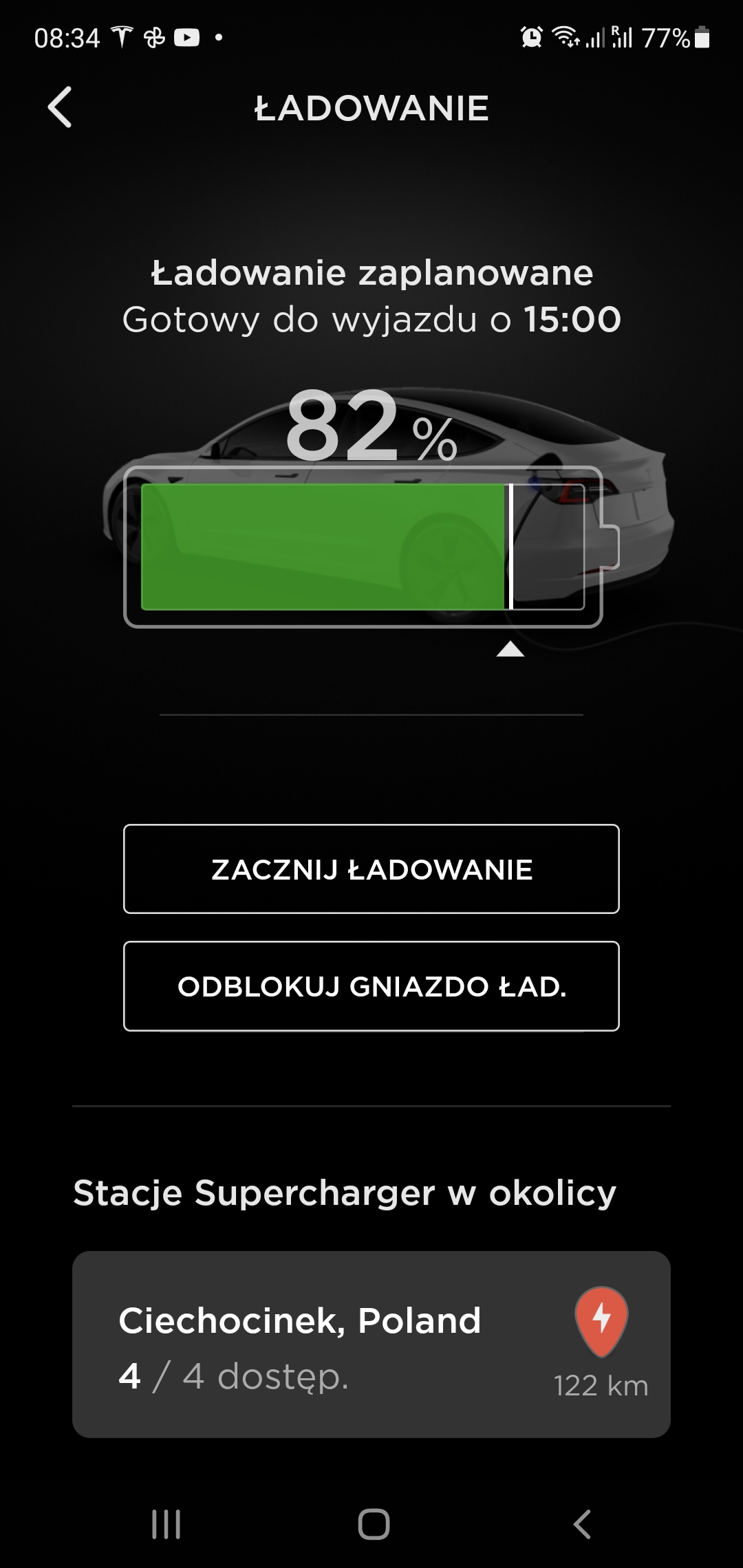

Tak samo miałem, ręcznie aktywowałem w godzinach dziennych i automatycznie start o 22:00. Teraz nakombinowałem i zobaczę. O 6:40 kiedy obudziłem się to już nie ładowała. Teraz zobaczę jak z prądem dziennym.
Dałem o 1% limit ładowania w górę i otrzymałem komunikat że ładowanie zapłanowane i skończy się do planowanej godziny wyjazdu (15:00). Akurat poranne 2% wyprawy do szkoły mi by ładowało w tanich godzinach dziennych.
