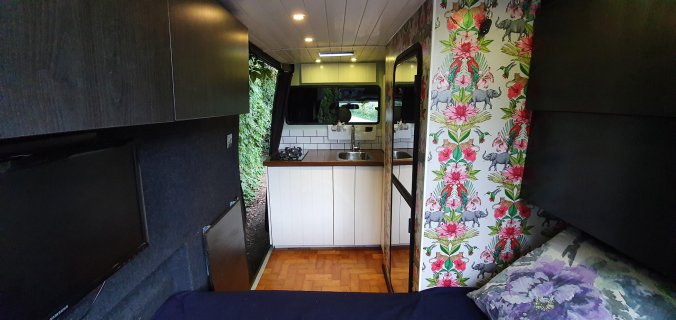

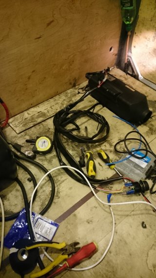

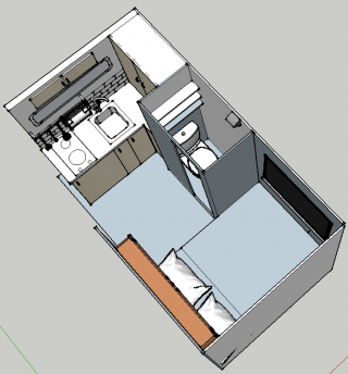

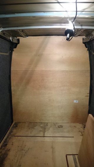

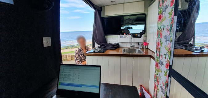

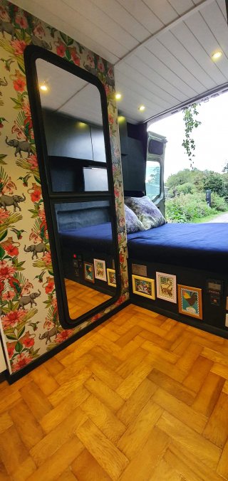

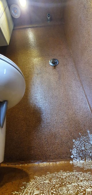

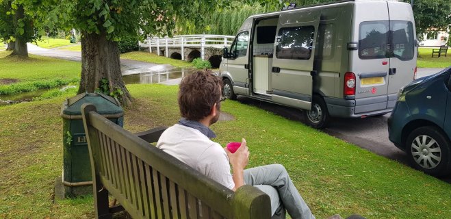

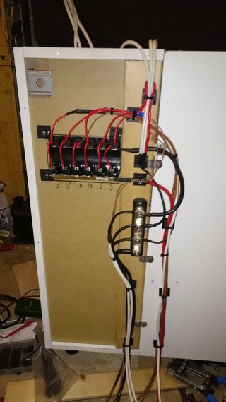

Swietna konwersja na kampera, gratulacje! Zwlaszcza skladane panele do ladowania robia wrazenie...
Co do kontrolerow ladowania, to niezly w stosunku ceny do jakosci jest Epever (Tracer), nie sa one jakies rewelacyjne, ale w tej cennie nie ma nic lepszego. Jak masz troche wyzszy budzet to polecam Victron albo Outback (uzywalem wszystkich 3, interesuje sie generacja energii od wielu lat). Victron robi tez tansze wersje PWM, ale to mozna od razu odpuscic, lepiej zainwestowac w MPPT.

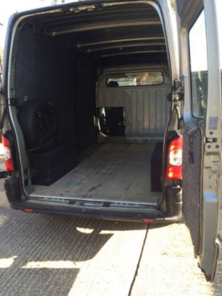

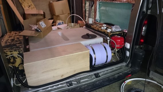

Tez jestem kamperowcem, podobnie jak Ty mam vana "samorobke", przerabialem go juz dosyc dawno (2015 rok), ale mozna w nim komfortowo podrozowac, ma toalete, prysznic, ciepla i zimna wode, lodowko-zamrazarke, ogrzewanie webasto, kuchenke, panele sloneczne itd...
To jednak stary diesel i tez bede sie niedlugo rozgladal za jakims elektrycznym vanem, ale ze wzgledu na cene bedzie to raczej cos uzywanego od Stellantisa lub moze MAXUS eDELIVER 7, kto wie..
Zalaczam zdjecia tego kontrtolera i kilka zdjec z przerobki dostawczaka.
