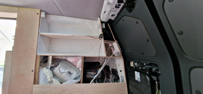

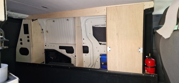

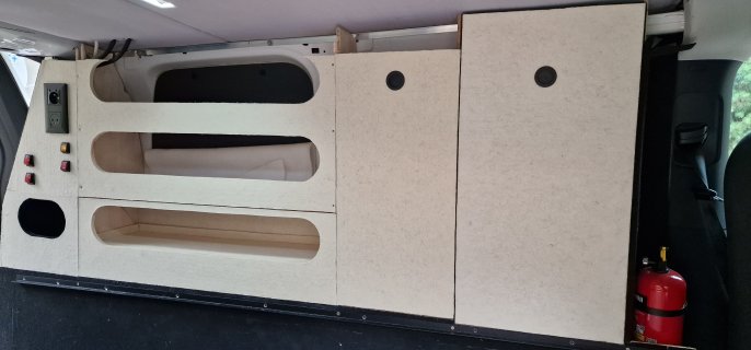

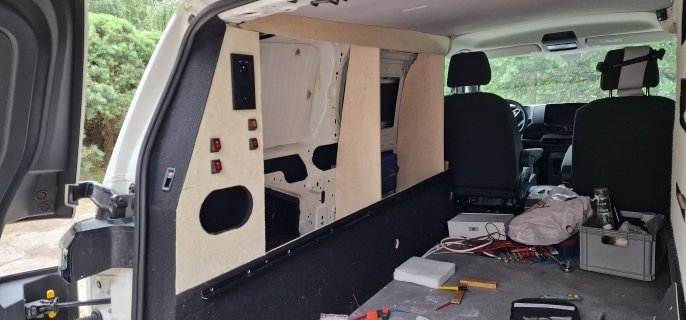

Jak mocowałeś zabudowę do samochodu?

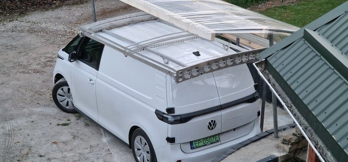

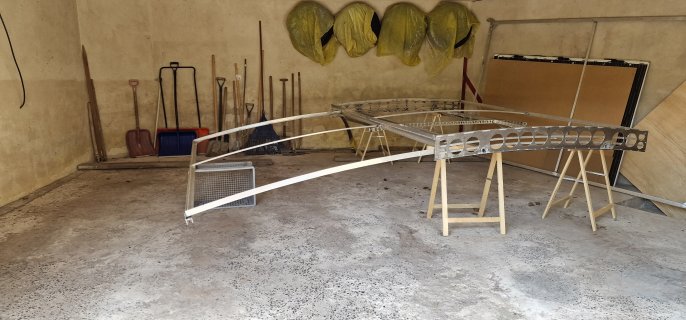

Wewnętrzna zabudowa jest przykręcona albo do oryginalnych otworów montażowych albo tam gdzie ich nie było do nitonakrętek. Wrzucę parę zdjęć z budowy. Panel na dachu jest przykręcony do punktów mocowania bagażnika dachowego.
