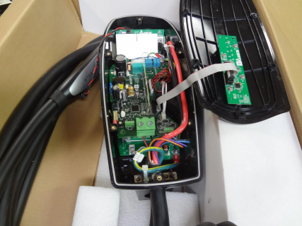

Norbert
Wiecie może czy da się wymontować kabel do ładowania z "jednostki głównej" WC? Chodzi mi o miejsce zaznaczone na zielono:
Mam taki pomysł, żeby zamontować WC w piwnicy a na zewnątrz wyprowadzić sam kabel z wtyczką. Ale jeśli nie da się wymontować kabla od strony WC, to musiałbym zrobić dużo większy otwór w murze, żeby wtyczkę przewlec.
W instrukcji nie widzę nic na ten temat, więc jeśli jest sposób to pewnie nieoficjalny.

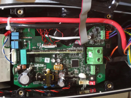

Da się bez problemu (a przynajmniej w pierwszych wersjach). Kolejne nie powinny się różnić.
Jedynie przy żyłach komunikacyjnych może być potrzeba lutowania, bo jako jedyne były przylutowane do PCB, ale może zmienili to na złącza skręcane. Reszta bez problemu za pomocą wkrętaka.
AntoniFerdynand
Nie znalazłem wnętrza WC3 ale w jednej z poprzednbich wersji Tesla 80A (produkowanego przez firmę Delata) wszystko widać że jest przykręcane - zarówno główne co oczywiste jak i sygnałowe - na małych śrubkach. Stawiam, że dużo się w tej materii nie zmieniło. Kabel przez obudowe też przechodził przez gumowy dławik.
Norbert
Niektóre wersje miały lutowane kable komunikacyjne - to te na górze od prawej (fiolet/niebieski/czarny/pomarańczowy). Glutowali to czarną gumą :D i tyle. Coś na zasadzie połączenia taśmy do resetu (na dole, biały glut).
Ogólnie nic skomplikowanego.
