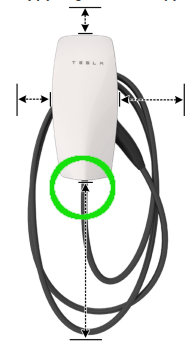

Wiecie może czy da się wymontować kabel do ładowania z "jednostki głównej" WC? Chodzi mi o miejsce zaznaczone na zielono:
Mam taki pomysł, żeby zamontować WC w piwnicy a na zewnątrz wyprowadzić sam kabel z wtyczką. Ale jeśli nie da się wymontować kabla od strony WC, to musiałbym zrobić dużo większy otwór w murze, żeby wtyczkę przewlec.
W instrukcji nie widzę nic na ten temat, więc jeśli jest sposób to pewnie nieoficjalny.
Musisz to rozebrać ale na 90% to możliwe- zaznacz tylko sobie kolorami każdą z żył jeżeli wszystkie byłyby czarne względnie zrób zdjęcie który kolor wchodzi w które miejsce. Tam może być ich sporo - 5-9 bo jest sygnalizacja z autem i przycisk na wtyczce. To na bank jest zbyt duży prąd aby ktoś to w fabrycznie wlutowywal na stałe. Zresztą sam kabel z różnych przyczyn powinien być wymienny jak ulegnie uszkodzeniu. Dławik na przejściu przez obudowę też pewnie normalny.
