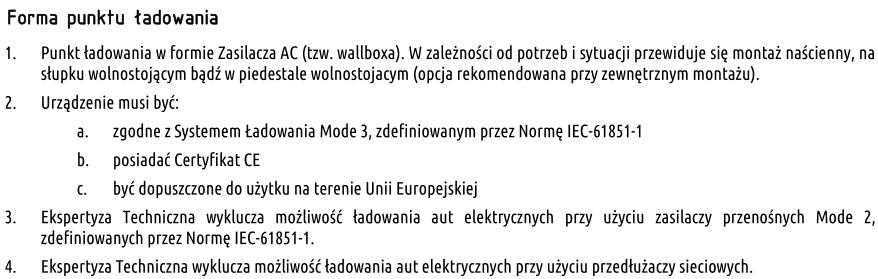

Jedna z firm wykonujących ekspertyzy napisała mi, że ładowarki mobilne w garażu podziemnym nie są dozwolone i w ekspertyzie będzie wskazane, że dotyczy wallboxa. Czy to ma jakiejś podstawy faktyczne? Czy to jakaś "szara strefa", której się ta firma boi może? Albo chce mnie naciągnąć na instalację wallboxa? Ktoś się orientuje?
Na jakimś szkoleniu czy seminarium mówili, że punkt ładowania musi stanowić "zakończenie instalacji elektrycznej". I dalej, że gniazdo na ścianie, do którego można podpiąć cokolwiek na jakimkolwiek kablu, nie jest według nich takim zakończeniem.
A więc chyba chodzi im o urządzenie trwale i nieruchomo dołączone do instalacji, jak np. płyta indukcyjna w kuchni.
Ja miałem w rękach już kilka ekspertyz i co projektant, to inne podejście! :unsure: A wszyscy z tymi samymi uprawnieniami budowlanymi bez ograniczeń!
W pierwszej było bardzo ściśle zdefiniowane że musi być Mode 3 czyli Wallbox (małe wyjaśnienie - ta firma sprzedaje również sprzęt i Wallboxy ;) ):

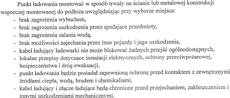

A w ostatniej eksp. jaką widziałem, baaardzo dużo pisze o zabezpieczeniach, materiałach i ich certyfikatach, dopuszczeniach, sposobie ułożenia i prowadzenia przewodów (w tym przez przejścia ppoż). A na temat samego punktu ładowania tylko bardzo ogólne wymagania (to było spisane przez porządnego rzeczoznawcę - elektryka, który nie handluje Wallboxami na boku tylko robi solidną inżynierską robotę :) ):
A więc wygląda na to , że trzeba właściwego projektanta wybrać, który ma punkt widzenia zgodny z naszymi potrzebami :ROFLMAO:

To też ciekawy temat, bo wydaje mi się, że powoływanie się na jakieś normy to nadinterpretacja (chyba że gdzieś w jakiejś ustawie jest to napisane). W ustawie o elektromobilności punkt ładowania to po prostu urządzenie, koniec kropka. Nie ma nowy że musi być przykręcone, przyspawane, czy wisieć na kablu. Jeżeli ktoś pisze takie wymagania jak do przetargu, to albo coś mu się pomyliło, albo robi tą ekspertyzę nierzetelnie. Na pewno bym od takiego "projektanta" nie kupił urządzenia, a i poprosiłbym o podstawę prawną dotyczącą norm.
Może być jeszcze tak, że ktoś pomylił punkt ładowania ze stacją ładowania. I na to też trzeba zwracać uwagę, bo o ile osoba z ulicy może tego nie rozróżniać, o tyle inżynier z uprawnieniami nie może sobie na to pozwolić

Prawda! Norma w Polsce jest obowiązkowa tylko jeśli jest przywołana w ustawie czy innym akcie prawnym. Poza tym stosowanie norm jest nieobligatoryjne.
Tamten "projektant" który w ekspertyzie wymusił Wallboxa i ładowanie Type3, ma na tym Forum już swój oddzielny wątek i sporo komentarzy na Gogle, bo wielu inwestorom było trudno "dojść z nim do porozumienia" , mówiąc bardzo dyplomatycznie :confused: Zachęcam do odszukania i lektury ;)
