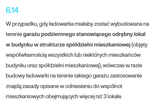

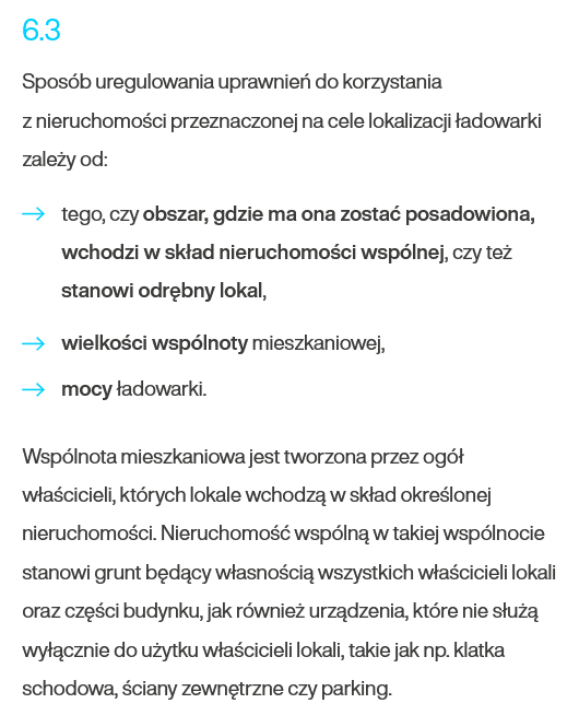

Przewertowałem przewodnik PSPA dotyczacy Instalacji Ladowarki Budynki_Wielorodzinnych. I chyba jest opisany mój przypadek.
i dalej MIEJSCA PARKINGOWE ZNAJDUJĄCE SIĘ NA TERENIE NIENALEŻĄCYM DO WSPÓLNOTY ANI SPÓŁDZIELNI MIESZKANIOWEJ
Spróbuje argumentować że sporny punkt 3 odności się do obszaru, gdzie ma ona zostać posadowiona ładowarka. Czy obszar ten wchodzi w skład nieruchomości wspólnej, czy też stanowi odrębny lokal. W moim przypadku stanowi odrębny lokal z KW więc nie powinno być podstaw do braków formalnych wniosku.
