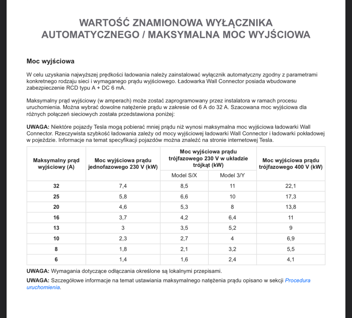

Tak, mam już teraz takiego wallboxa 7,4kW, dopasowanego do auta. Ale chodziło mi, czy auto ze "współczesną" ładowarką pokładową 11kW/3F będzie chciało w ogóle pobrać więcej niż 16A przy ładowaniu z 1 fazy?
Może zaproszę jakiegoś sąsiada z TM3 na darmowe ładowanko (i mały eksperyment ;) )
"Pstryka" nie biorę pod uwagę. W moich realiach zbyt dużo kombinowania, a czasu mało na wszystko... Może w przyszłości dzieci będą miały chęci i czas żeby to wdrożyć :)
Jak dla mnie, auto ma się ładować kiedy tego wymagają plany osobiste, a nie tylko przy sprzyjającej pogodzie ;) Już samo ładowanie w taryfie nocnej (G12) jest jakimś ograniczeniem swobody, ale jednak nie robi problemów: wtyk do auta + timer ładowania, na rano gotowe :)

Wszystkie samochody z trójfazową łądowarką pokładową 11kW potrafią ładować się z jednej fazy 7kW. Ba - czasami potrafią nawet łykać więcej niż 32A na jednej fazie (ale to już zależy od modelu).
