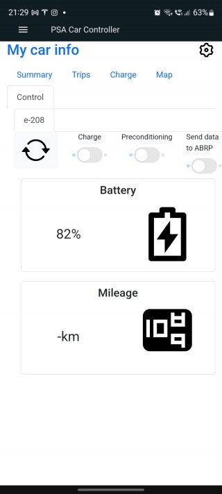

Już dodawałem dwa razy, przyjmuje mi dane z My peugeot i SMS z hasłem też wysyła. Tak jak pisałem, jestem przekonany że nie zrobiłem wszystkiego dobrze, port 5000 przekierowałem a 8123 i 4357 to nie wiem nawet 🤦‍♂️.
Mam tylko te procenty, ale jutro spróbuję jeszcze sprawdzić czy uda mi się ustawić koniec ładowania na 80 procent.
