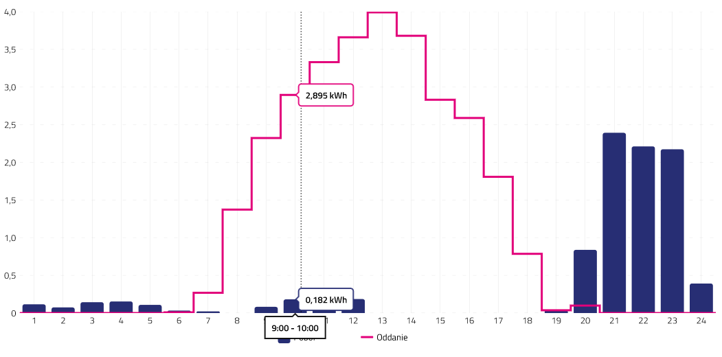

Hmmm, chyba to tak nie działa
Wykres z niedzieli, nie było mnie w domu, pracowała tylko zmywarka, a że było sporo chmur to wykres z falownika to góry i doliny. Nie zbilansowało mi się to do zera.
Bilansowanie międzyfazowe rozumiem jako bilansowanie pomiędzy fazami w tym samym czasie a nie w jednostce czasu np1h. Tzn obciążam jedną fazę na 2kW a na drugiej mam nadmiar padu w tym samym czasie o 2kW to wtedy mam bilansowanie. Jeśli przez pierwsze 30 minut swieci słońce i produkuję prąd i nie zużywam a przez kolejne 30 chmury i zaczynam używać to wykres będzie wyglądał tak jak u mnie. Czyli 2.89kWh oddane ale też 0.182 kWh pobrane.
