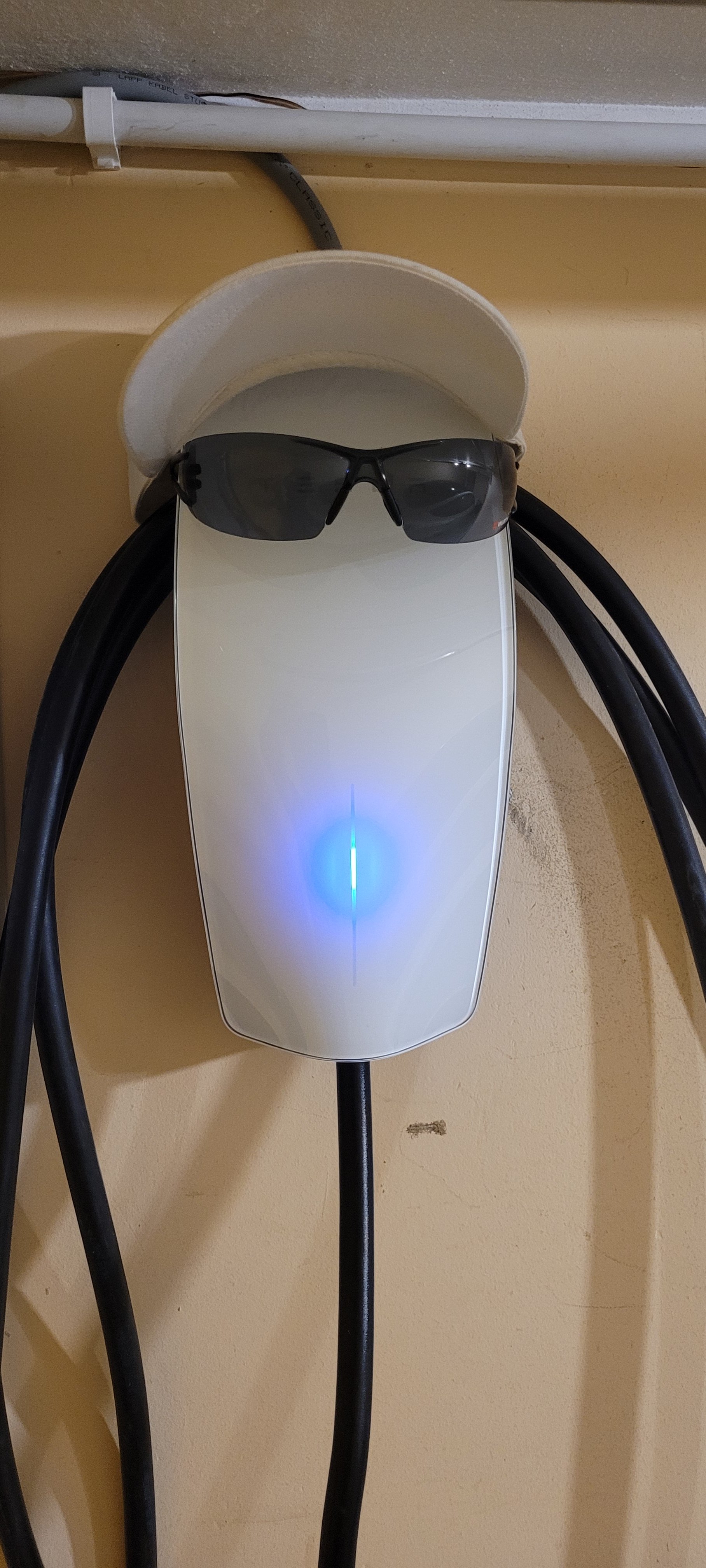

Ja rozważam opcje podobną jak Wattpilot.
Mam teraz falownik Huwaei i do tego Wallboxa Tesli. Jestem z niego bardzo zadowolony. Tylko po rozbudowie foto chciałbym mieć jak największą autokonsumcje. Teraz robię to analogowo, sprawdzam jaka jest produkcja i ustawiam prąd ładowania w Tesli. Jednak jak ładuję e208 to tam nie ma takiej opcji regulacji prądu.
Na Ev experience widziałem ładowarkę Huwaei Scharger-22kt-s0, która potrafi ładować z nadwyżki produkcji. Do tej pory nie była dostępna w Polsce, ale pojawiła się możliwość zakupu. Cena ok.2900 netto.
Chyba się zdecyduję na to rozwiązanie, choć wiem że mogę być pierwszy w Polsce z tym.
Szkoda mi jedynie wallboxa Tesli się pozbywać, bo jakoś go bardzo polubiłem. Może go zostawię i w firmie zamontuję.
Jak kto6cos więcej wie na temat tej ładowarki to dajcie znać.
